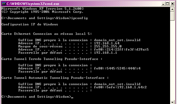

OK, je suis sur le PC et il est assez lent sur internet.
Mon MTU est réglé sur automatique pour le moment.
Voilà les aperçu de mes tests :
Msg ipconfig.GIF (15.52 Kio) Consulté 1279 fois

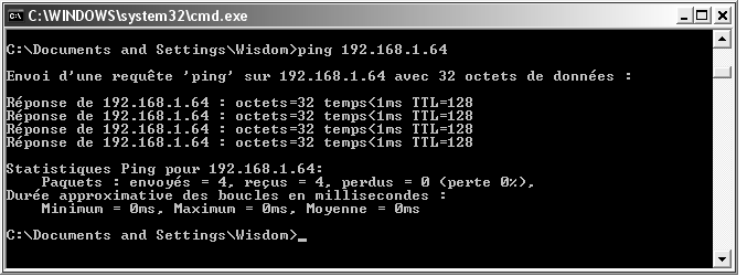

Wisdom
Messages : 1597
Message par Wisdom »
Et le test ping qui a démarré au bout de 3 secondes environ :
Msg ping.gif (16.53 Kio) Consulté 1278 fois

DNS = domain_not_set.invalid :??:
tu devrais aller faire un tour dans les paramètres de connexion et fixer ça, ce n'est pas très sain tout de même je pense.
