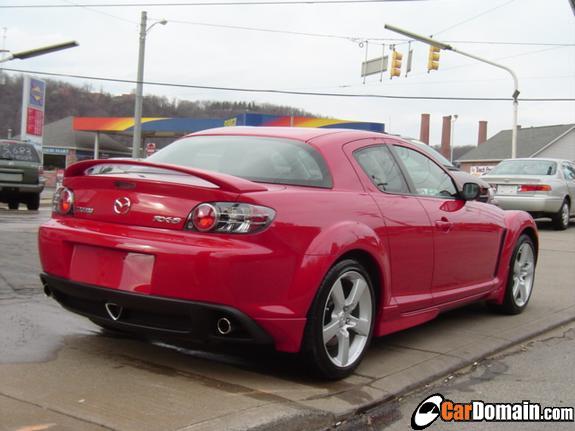

Donc voici étape par étape, le montage de mon aileron MS
  1. Enlever le becquet d'origine.
Avec un tournivis plat et un cutter ou une lame de rasoir.
Attention de ne pas abimer la belle.
Je m'excuse de vous demandez pardon, mais comment tu l'enleve excactement le becquet d'origine ? :D
Sebastien
Messages : 463
Message par Sebastien »
tu passe le tournevis, délicatement entre le becquet et la carroserie et tu ecarte délicatement, ensuite du passe la lame de cutter dans l'interstice que tu viens de faire et tu coupe le collant.
Tu avance petit a petit, tu peux prendre un 2e tournevis que tu glisse un peu plus loin. Et tu vas d'un bout a l'autre.
Il est simplement collé et clipsé, mais les clips sautent tout seuls quand tu le décolle.
J'espère que c'est plus clair

9. Protéger l'interieur du coffre avec un drap, une bache, une couverture, un rideau.
Ca fait pas beaucoup tout ca ?
Bon, bon, je sort .... :bye:
Sebastien
Messages : 463
Urd a écrit :
Non, on peut aussi ajouter un linge, une serviette, une nappe, un grand carton, une toile de tente et de tonnelle (a le petit vin blanc...) :D

Par contre si g bien compris, avec un aileron ASSY on voit les troues et ecrous du becquet d'origine
Sebastien
Messages : 463
Heu,...
C'est quoi un aileron ASSY :??:
Elle est pas belle, la vie ?
tranquilleachilles
Messages : 945
Ehh pardon, le celui d'origine Mazda.

Pour le temps que ca m'a pris, je sais plus trop, mais je dirais 2H 2H30.
