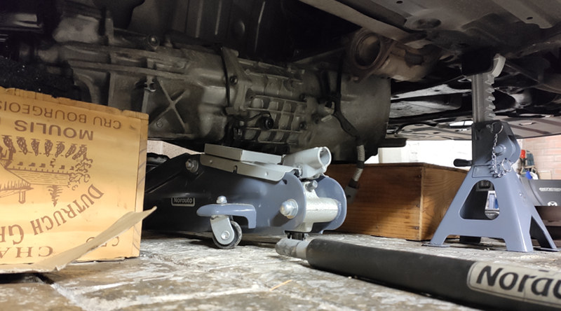

On soutient la boite pendant le dévissage.
On prie pour que les rallonges soient assez longues et les vis pas trop serrées.
On joue du cric et des supports pour descendre la boite sans se la prendre sur la figure.
On monte la voiture le plus haut possible pour que la boite puisse passer.

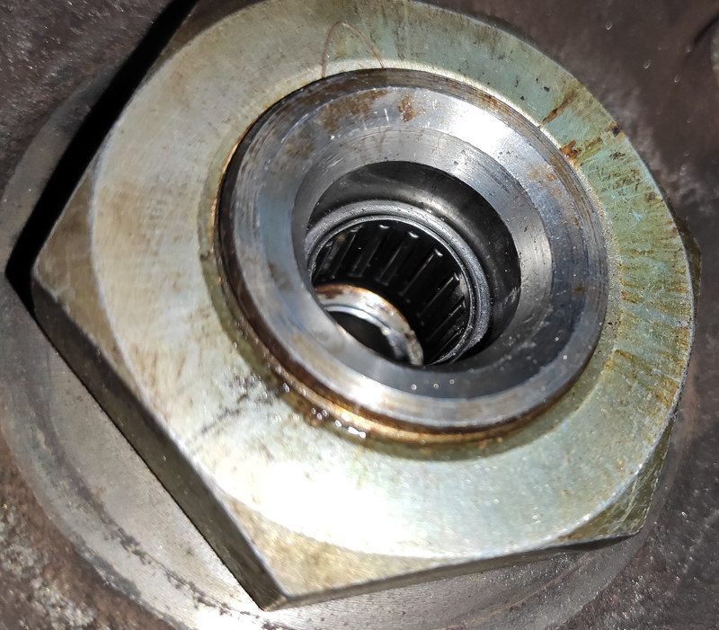

Ah, le coupable ! Pas de joint, pas de graisse...
On remplace le roulement pilote. On met un peu de graisse, on met un joint (j'ai pris la photo avant de mettre le joint).
