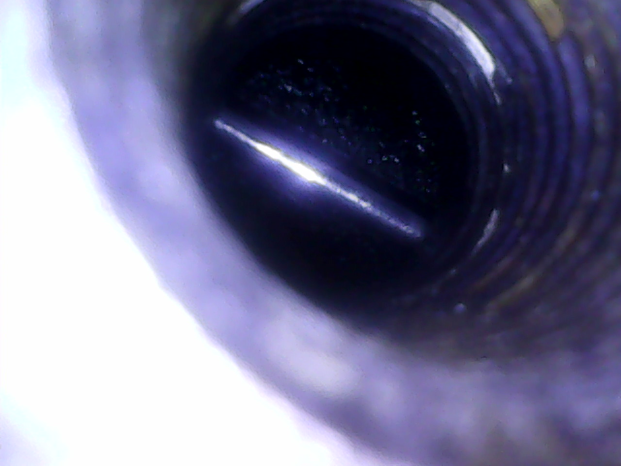

Photos avec endoscope (Avant)
Contrôle des compressions "Globales" pour information
Analyse des résultats trouvés ( ? ? ) et après on verra ! !

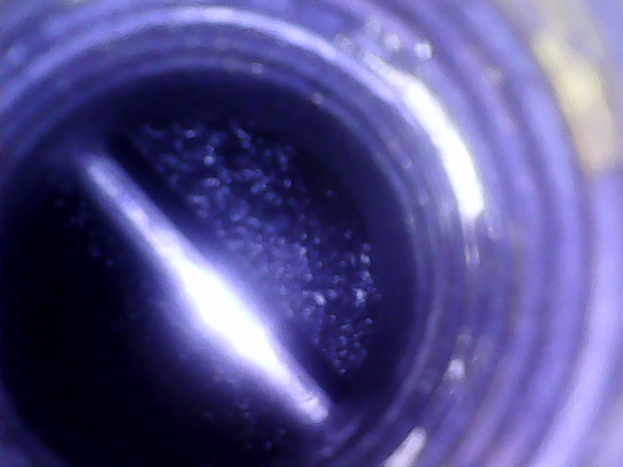

Cet après-midi, (sur les trous de bougies du bas)
Endoscopie... ce n'est pas terrible ! J'ai du mal à interpréter les photos et l'état des APEX ! !
Photos 5 et 6
Prise de compression " globale " à la vitesse du démarreur 5.0  à  5.5 Max pour les deux " Housing "

En effet, difficile d’interpréter ce que l'on voit, la définition n'est pas terrible.
Il semblerait qu'il y est de la calamine mais impossible de dire en quelle quantité, ni si elle bloque les Apex.
D'après ce que j'ai vue sur Youtube, un décalaminage à la Bosniaque (ou à la roumaine) peut s'avérer dangereux, ont compresse un liquide qui, par définition, est incompressible... je te laisse imaginer ce que ça peut donner à l'intérieur...
Néanmoins il semble que les compressions remontent, mais je n'ai aucune idée de la durée ni, si c'est efficace sur tout les moteurs quelque soit leurs taux de compressions initial.
Personnellement je ne me risquerais pas à faire ce genre de truc sur ma 8, mais si ça peut te permettre de l'emmener au CT et qu'après tu l'ouvres, why not ?

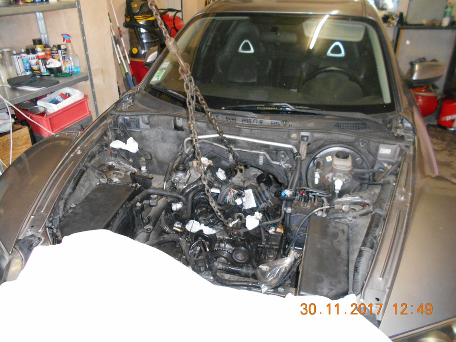

Bonsoir
Les dernières nouvelles. Le moteur est prêt à être sorti...
J'attends mon " assistant " demain pour les 2 dernières vis de la BV
J'ai déposé la traverse de la BV pour un accès plus facile
Bien amicalement

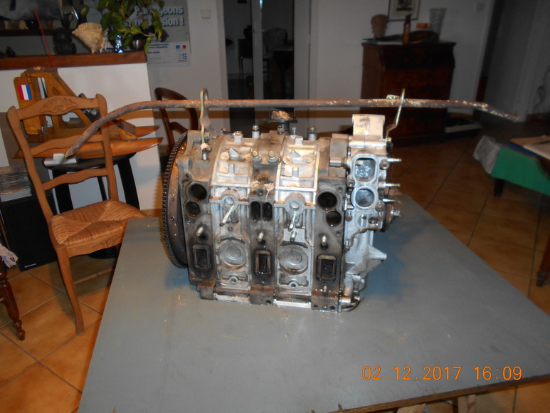

Re: Un Bruit de " crécelles " dans le moteur
Le moteur est sorti et il est presque propre
Le démontage se passe sans difficultés

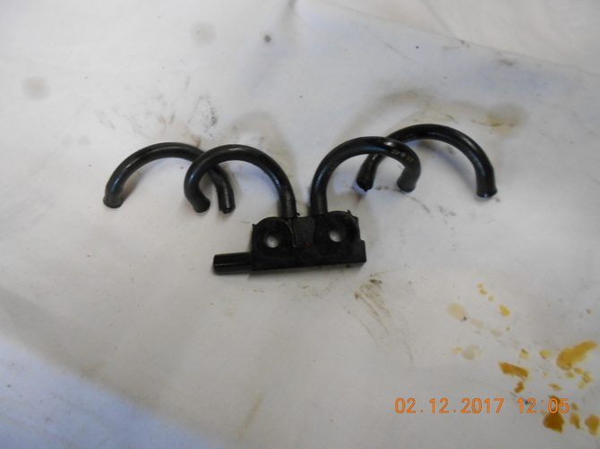

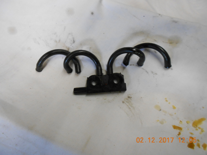

Mais je viens de casser ce petit distributeur
Ronedi l'a peut être en stock
Le rototo direct dans l'salon !!!  ![]()
Y'en a une qui doit être ravie !!!  ![]()
Plus sérieusement.
Est-ce que tu pourrais nous dire ou ce positionne cette pièce ?
Pas dans le salon de madame !
C'est dans le petit appart du bas de la villa que j'occupe pour exposer mes modèles réduits avions et à l'occasion travailler sur les rototo !
Cette petite pièce est le distributeur d'huile situé sur le haut du moteur et alimente les 4 gicleurs
Jaguar Sovereign Van Den Plass / Jaguar XK8_/ Mazda RX8 / Boxster 1997
Toyota Verso / 1 motos Kawa 636 et 1 van pour les transporter
- Popcorn49
 - Messages : 766
 - Inscription : 09 avr. 2017, 21:29 PM
 - Localisation : Saint Martin de la Place (49)
meroux06 a écrit :Cette petite pièce est le distributeur d'huile situé sur le haut du moteur et alimente les 4 gicleurs
La voila...
Je sais que tu n'as pas besoin que je te précise son emplacement.
Je le fait pour  ceux qui suivent le topic et qui ne voient pas de quoi nous parlons.
Quand ke vois le schéma, je ne peux m'empêcher de me dire que, si cette pièces plastique casse, elle doit très certainement engendrer pas mal de problèmes de fonctionnement car le circuit d'air s'en trouve modifié.
Par exemple:
Démarrage aléatoire voir difficile, Calage au ralenti, Défaut de lubrification DTC 1688, etc, etc et j'en passe...
Je me demande même si il ne serait pas judicieux de remplacer cette pièce en plastique par quelque chose de plus résistant à la chaleur comme de l'alu ou du cuivre...
Une longueur de tuyau de cuivre de 18 Ø, longueur qui reste à déterminée.
Un bouchon de cuivre du même diamètre.
Une réduction 18/8, ou moins selon le diamètre des petits tuyaux.
5 longueurs petites de tuyau de cuivre de frein.
Percer 4 trous sur la longueur de 18Ø.
Souder sur les trous les 4 longueurs de tuyau de frein.
Souder le bouchon et la réduction aux extrémités du tuyau de 18Ø.
Ne reste plus qu'à souder une patte de fixation et tu auras fabriqué ce que l'on appelle: " une nourrice " dont voici une illustration.
Merci Popcorn !
Excellente idée
Je vais faire un truc dans ce genre ....
Prise sur l'admission air... aspiration air + Huile pour " pulvériser " ? ?

Et... surprise les petits tuyaux d'huile de la MOP ... bouchés au niveau des banjos du gicleur ! !
( Nettoyage avec W40 et Nettoyant freins mélangé )

Comme dit par Mail je n'ai plus la pièce que tu cherches, par contre j'ai les 3 éléctrovannes si tu en as toujours besoin.  ![]()
La pièce que tu as cassé est uniquement pour les dépressions qui commandent les injecteurs d'huile. Aucun liquide y passe, seulement de l'air. Comme dit, ça coute une 15aine d'euros... pas sur que ca vaille le coup de se casser la tête à la fabriquer ..
https://www.ebay.co.uk/sch/i.html?_odkw ... s&_sacat=0
Si tu as un soucis sur ce circuit, ça peut mal se passer pour la lub des chambres, au même titre que si les tuyaux de la MOP sont bouchées...
A mon avis, tu viens de mettre le doigt sur la cause de l'usure de ton moteur : tuyaux bouchés, plus de lubrification.
Pour les déboucher, tu dois pouvoir y mettre un peu de pression dedans, genre 0.6bars. Ca doit suffir à faire sauter le bouchon. Note qu'il y a un sens plus facile que l'autre ce faire.

Penses à faire la même chose sur tes gicleurs et surtout à les tester avec une pompe à dépression.
RotaryNeverDie a écrit :Comme dit, ça coute une 15aine d'euros... pas sur que ca vaille le coup de se casser la tête à la fabriquer ..
C'est vrai que ça ne coute pas grand chose mais ça reste de l'occas et donc déjà vieilli.
Selon moi, le risque que ça casse est encore accentué... sans parlé que ça peut très bien pèter au remontage.
Un collecteur en cuivre, ou même mieux, en alu taillé dans la masse, sera de toutes façons plus résistant et franchement, même si ça ne coute rien, je préfère prendre un peu de temps pour avoir quelque chose que je pourrais oublié plutôt que de stresser en me demandant dans combien de temps ça va lâcher et être obligé de remplacer la pièce alors que le moteur est remonté.
Je ne comprend d'ailleurs pas trop pourquoi cette pièce est en plastique alors qu'elle est située dans un environnement agressif, mais bon... sans doute une question de couts de production.
meroux06 a écrit :Je vais faire un truc dans ce genre ....
Attention quand même... pas de bricolage hein !
Ça doit être étanche à 100%, aucune fuite d'air, les soudures doivent être nickel.
Une fois réalisée, un test de fuite serait une assurance.
