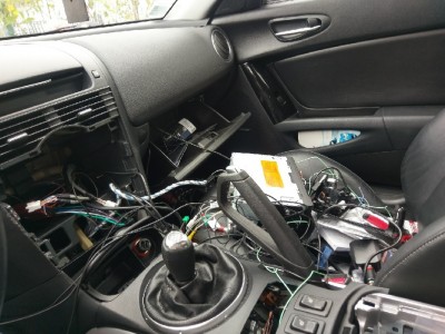

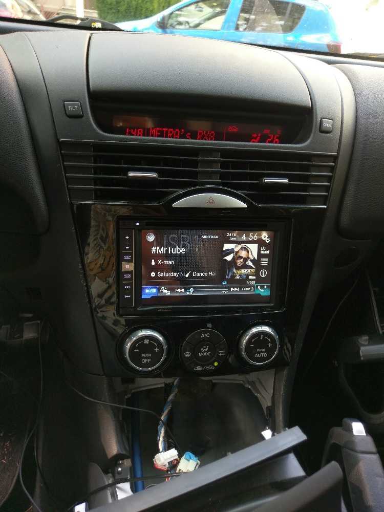

alors, petite avancée sur la partie sono:
- Metra ok
- Câblage refait
voici des photos (c'est pas grand chose)
- en travaux :D
