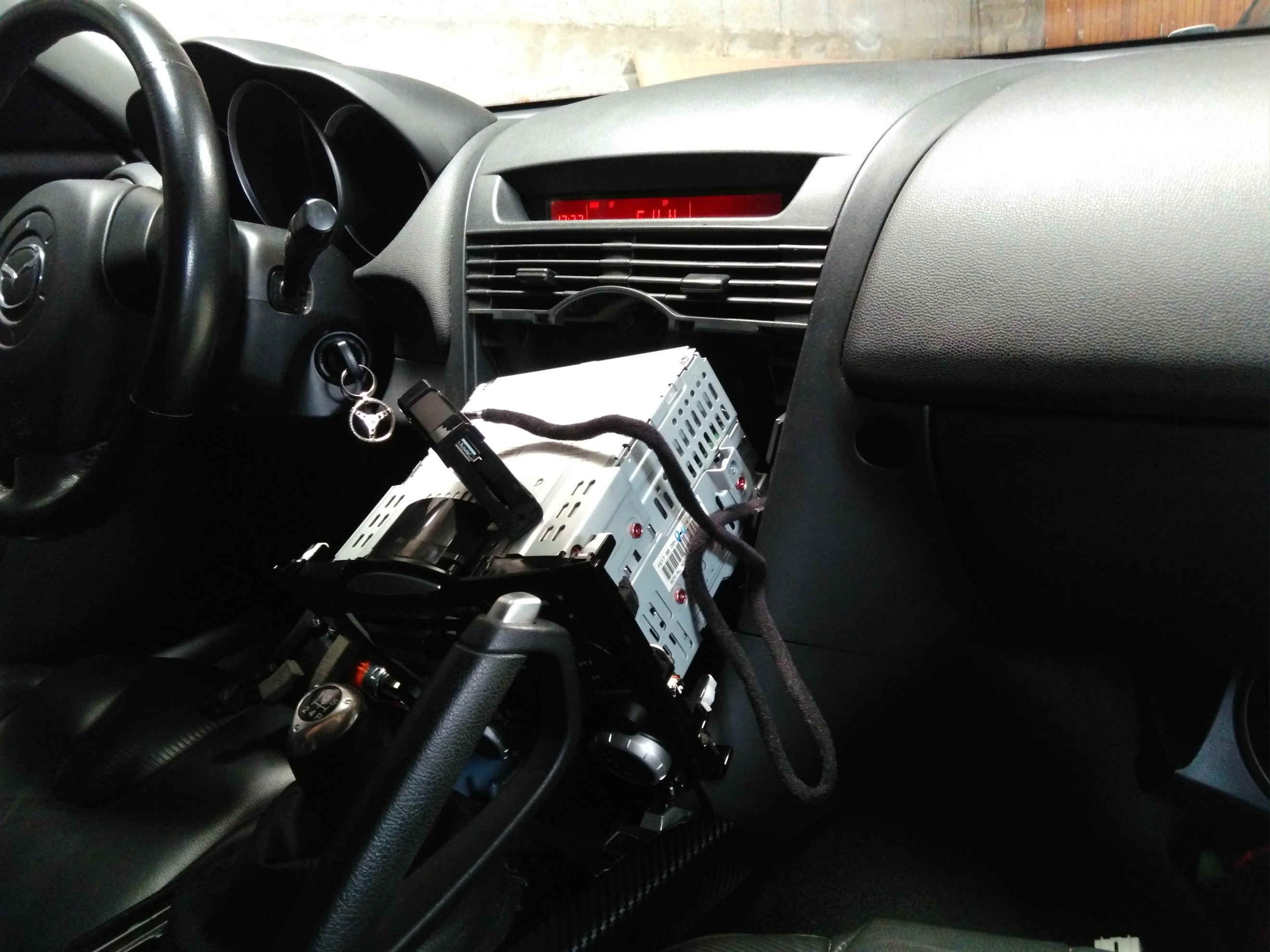

J'ai crée toute l'alim pour ce qui est de l'ouverture/fermeture de gps. pour ce qui est de la tablette c'est très simple, j'ai pris un petit transfo 12V > 5V sur ebay que j'ai mis sur l'alimentation de l'allume cigare. étant donné qu'en plus je ne fume pas, je l'ai sauté pour y mettre ma prise USB/AUX qui est relier à mon boitier Xcarlink :D

C'est simple, l'alimentation qui arrive sur l'allume cigare, j'y ai mis à la place de celui-ci, le petit transfo 12V (1ere photo au-dessus) qui me transforme ça en 5V continu pour alimenter la tablette, tablette qui est relié en usb comme on peut le voir.
Comme je ne me sers jamais de l'allume cigare, j'y ai mis une rallonge USB/AUX qui arrive sur mon boitier Xcarlink. L'Xcarlink lui est brancher au poste, c'est lui qui me permet de lire des clés USB tout en conservant le poste d'origine :)

Zouf a écrit :
Tu l'as mis ou le XCarLink?
Le mien traine dans la boite à gant mais c'est pas l'idéal.
Le mien est derrière la boîte à gants coincé avec le câblage de la voiture, comme ça j'ai rien qui se balade
