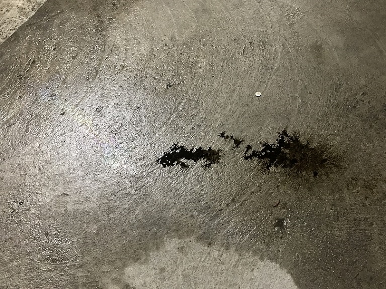

@Panay45 : merci pour ton message, ça fait super plaisir :ange:
On a fait ce qu'on pouvait hier, un peu frustré de ne pas pouvoir être certain de la cause, mais il y a quand même de grandes chances que ce soit le circuit OMP/durites/injecteurs d'huile (+8 pour RoNeDy). On a éliminé tout le reste !
Reste à lever la jolie VR pour finir le diagnostic car impossible de voir quoi que ce soit par le haut.
[HS ON] en tout cas ton débimètre est tout propre maintenant :D [HS OFF]

@grayfox : bonne idée mais la fuite se situe au niveau du bloc moteur, c'est une certitude : fumée qui monte à la verticale du collecteur à l'arrêt et huile stagnante dans les "usinages" du bloc côté OMP.
@Panay45 : J'ai pris une photo après ton départ. Il y a de l'huile ET de l'essence, ça se voit très bien.

Après il y aussi la possibilité de la pâte à joint du carter qui n'est plus étanche.
T'es en train de me dire qu'on n'a pas de joint de carter dans nos Renesis? :oh:
Ils n'ont pas fait ça ??! :svp: un moteur comme ça, fini à la pâte à joint...
L'important, ce n'est pas la destination : c'est le trajet... :drive:
RotaryNeverDie
Messages : 830
Inscription : 02 août 2016, 20:38 PM
Localisation : Chambéry
Re: Fuite d'huile sur ma rx8
Message par RotaryNeverDie »
Comme Grayfox l'as dit : pâte a joint !
Pas de joint caoutchouc/carton ou quoi que ce soit d'autre sur nos carters : c'est bien de la pâte.
@Grayfox19 : Si c'était le joint du carter je me demande si ca pourrait remonter jusque le dessus du bloc et sur l'OMP ? :??:
Tu en dis quoi ?
A contrôler quand même dans tous les cas, c'est pas le temps que ca prends ^^

Merci pour vos message.
JRX8, j'ai bien vue la photo que tu as posté après mon départ. Et oui chez moi aussi c'est comme ça. Comme quoi le moteur à tourné même pas 15min à cette endroit et voilà déjà ce qu'il laisse...
Fuite d'essence aussi , normal ???
Je met le nez sous ma 8 ce week-end. En espérant y trouver réponse.

a mon avis a controler , localiser et réparer au plus vite ... : risque d'incendie projection d'huile sur le collecteur d 'échappement ( déja vu avec une peugeot 104 lol ) et surtout , imaginons une fuite sur le circuit omp , mauvaise injection d huile dans le moteur ... mauvaise lubrification des apex .... je vous laisse tirer les conclusions qui s'imposent :etourdi: :redcard:
UP Florian, as-tu regardé sous ton moteur ?
Pour la fuite huile + essence = les 2 fluides sont injectés dans les chambres pour la combustion et la lubrification des rotors, j'en conclus que ta fuite vient bien du bloc si on trouve les 2 fluides par terre au même endroit. diagnostic perso : puits de bougies ou orifices d'injecteurs d'huile...
Tiens nous au courant :(
