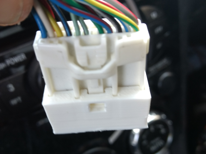

En faisant une recherche hier soir je suis tombé sur un autre forum ou il parle de remplacé le GPS par une tablette au début du sujet méthode habituelle, découpe, collé la tablette scotché le circuit d'origine et au milieu:
Ce qui correspond exactement au fils dont nous avons besoin pour mon montage. Je vais essayer de faire un connecteur adaptable pour se branché direct du coup, ça évitera des modifications du faisceau ou de mettre des fils a l'arrache dans les trous.
lien de l'autre forum
https://irishrotary.com/forum/index.php ... -nav-unit/
Re: Contrôle de l'écran motorisé GPS sans GPS
Publié : 08 sept. 2018, 10:16 AM
par Basilic
Pour un 1er essai c'est pas trop mal.
- Connecteur GPS
je vais ajusté un peu car ça manque un peu de jeu et les pin ne tombe pas tous a fait en face et les trous un peu gros. Mais ça rentre et ça ce clips
Edit 1: Envellope OK trou trop petit (plus de trou)
Edit 2: Trou repercer OK, pin d'un pin header OK
Ça sent bon le connecteur plug&play lol a condition que le schéma au dessus soit OK

Bon le schéma montre l'arrière du connecteur, donc le miens est a l'envers (pas bien grave ça encore) le connecteur se monte avec les broches en place Donc bonne position des mes rangés et écartement des broches mais c'est juste pas les bonnes que j'ai mise.
J'ai testé entre la masse voiture et les pin, je retrouve bien le + permanent et le + après contact.
Pour ce qui est de l'éclairage j'ai plus de doute, mes mesure me donne une tension fixe 12V lorsque l'éclairage est actif et sur l'autre une tension variable de 0 a 10V et des poussière. je referai un test demain avec le connecteur dans le bon sens.
