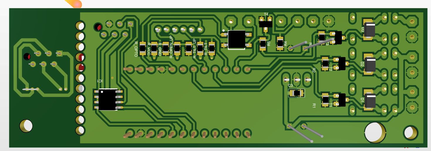

Aller gros déterrage.
J'ai bien travailler cette semaine sur la réalisation du circuit. J'espère une 1er version final pour Octobre/Novembre.
Le circuit comprendra:
- La gestion de son alimentation (commutation entre + batterie et + après contact)
- La gestion d'une alimentation extérieur (celle pour le Raspberry Pi) qui suivra l'alimentation du montage.
- La gestion de l’alimentation de l'écran (pour l'éteindre en position fermer) qui sera programmé pour coupé l'alimentation de l'écran LCD lorsque celui ci est en position ferme.
- La gestion d'une information d’arrêt au système info (Raspberry Pi a 99%)
- L'alimentation pour les relais et le moteur de l'écran
- La gestion du moteur et des boutons avec le rétro éclairage.
Les connecteurs du moteur, du potentiomètre de position et des boutons seront conservé a l'origine.
Le circuit sera coupable en 2 (une partie à coté du moteur et une fixe derrière le cache relier par une nappe souple.
Voilà @+

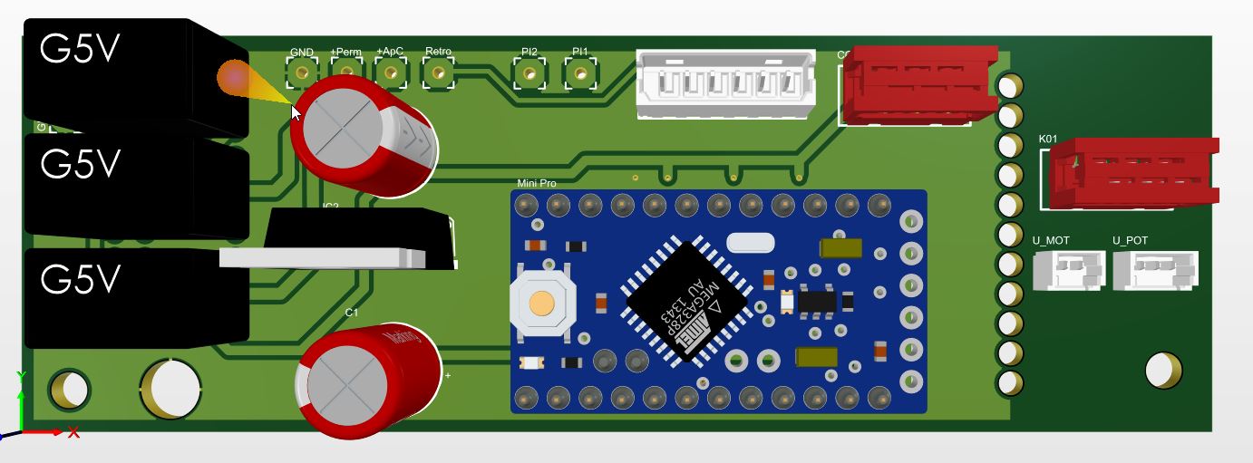

Le tracé est fini. Plus qu'a faire un contrôle des références.
Dernière modification par Basilic le 04 sept. 2018, 17:25 PM, modifié 1 fois.

Basilic
Messages : 663
Inscription : 20 déc. 2014, 19:25 PM
Localisation : Aube (10)
Re: Contrôle de l'écran motorisé GPS sans GPS
Message par Basilic »
J'ai modifié les liens dite moi si ça fonctionne.
D’ici la fin de la semaine je passerai commande des circuits imprimé et tenterai l'assemblage d'un 1er prototype.
Après pour les intéresser on pourra parlé de coût (qui sera optimisé car a l'unité avec des composants non optimisé j'ose même pas dire le prix)
Il faudra optimisé le truc, mais je pense que ça devrai tournée autour de 20€ de composant.

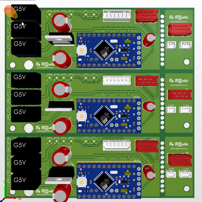

Basilic
Messages : 663
Quelque modification et mise en panel pour lancé en fabrication le circuit.
Je lance donc un lot de 3 (soit 9 contrôleurs) donc si tous va bien 8 pourrons être vendu une fois la 1er finalisé;

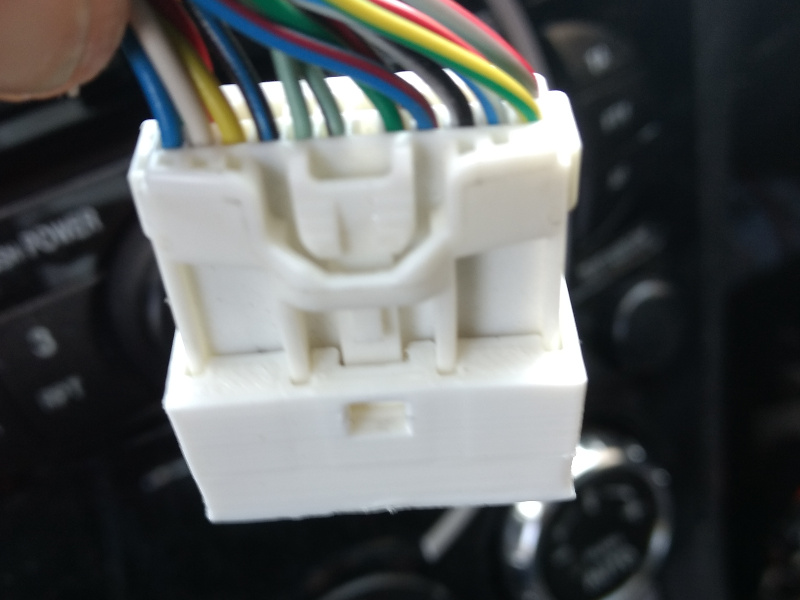

Comme quoi le hasard fait parfois mentir :)
En faisant une recherche hier soir je suis tombé sur un autre forum ou il parle de remplacé le GPS par une tablette au début du sujet méthode habituelle, découpe, collé la tablette scotché le circuit d'origine et au milieu:
Ce qui correspond exactement au fils dont nous avons besoin pour mon montage. Je vais essayer de faire un connecteur adaptable pour se branché direct du coup, ça évitera des modifications du faisceau ou de mettre des fils a l'arrache dans les trous.
lien de l'autre forum https://irishrotary.com/forum/index.php ... -nav-unit/
Basilic
Messages : 663
Pour un 1er essai c'est pas trop mal.
Connecteur GPS
Connecteur GPS
je vais ajusté un peu car ça manque un peu de jeu et les pin ne tombe pas tous a fait en face et les trous un peu gros. Mais ça rentre et ça ce clips
Edit 1: Envellope OK trou trop petit (plus de trou)
Edit 2: Trou repercer OK, pin d'un pin header OK
Ça sent bon le connecteur plug&play lol a condition que le schéma au dessus soit OK
Basilic
Messages : 663
Bon le schéma montre l'arrière du connecteur, donc le miens est a l'envers (pas bien grave ça encore) le connecteur se monte avec les broches en place Donc bonne position des mes rangés et écartement des broches mais c'est juste pas les bonnes que j'ai mise.
J'ai testé entre la masse voiture et les pin, je retrouve bien le + permanent et le + après contact.
Pour ce qui est de l'éclairage j'ai plus de doute, mes mesure me donne une tension fixe 12V lorsque l'éclairage est actif et sur l'autre une tension variable de 0 a 10V et des poussière. je referai un test demain avec le connecteur dans le bon sens.
