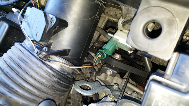

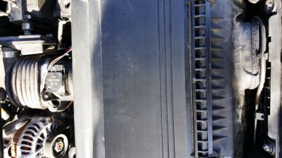

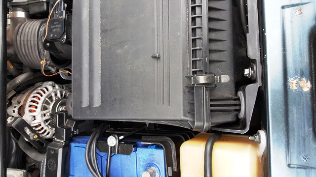

Salut,
J'arrive pas a enlever la boite à air ! J'ai bien regardé la vidéo, je me suis fais aider d'un pote mécano moto, soit j'ai pas le coup de main soit y a quelque chose qui bloque...
Mon caoutchou se désolidarise et se désenboite en dessous et j'ai l impression qu'il empêche l'effet de levier qui me permettrais de pouvoir enlever la boîte à air pour avoir accès aux bobines... :oups:
