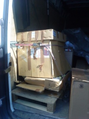

par tonio
livraison mazda
livraison mazda
moteur arrivé mais moteur reparti :'(
carton explosé et de l'huile partout
retour a l'envoyeur je suis dèg. je péte les plombs

par Fabriziom TS
C'est quoi ce moteur tombé du camion? (Au sens littéral du terme) ?
Et ça me semble très très très suspect qu'il y ait de l'huile dedans...
Un moteur neuf c'est gras, mais pas rempli d'huile!
Re: MOTEUR MORT !!!!
Publié : 03 oct. 2014, 17:25 PM
par Fred82
Oui c'est clair....pas d'huile dans un moteur neuf.....tu avais commander de l'huile à part peut-être....les livreurs de sacrés cochons...!!! :redcard:
