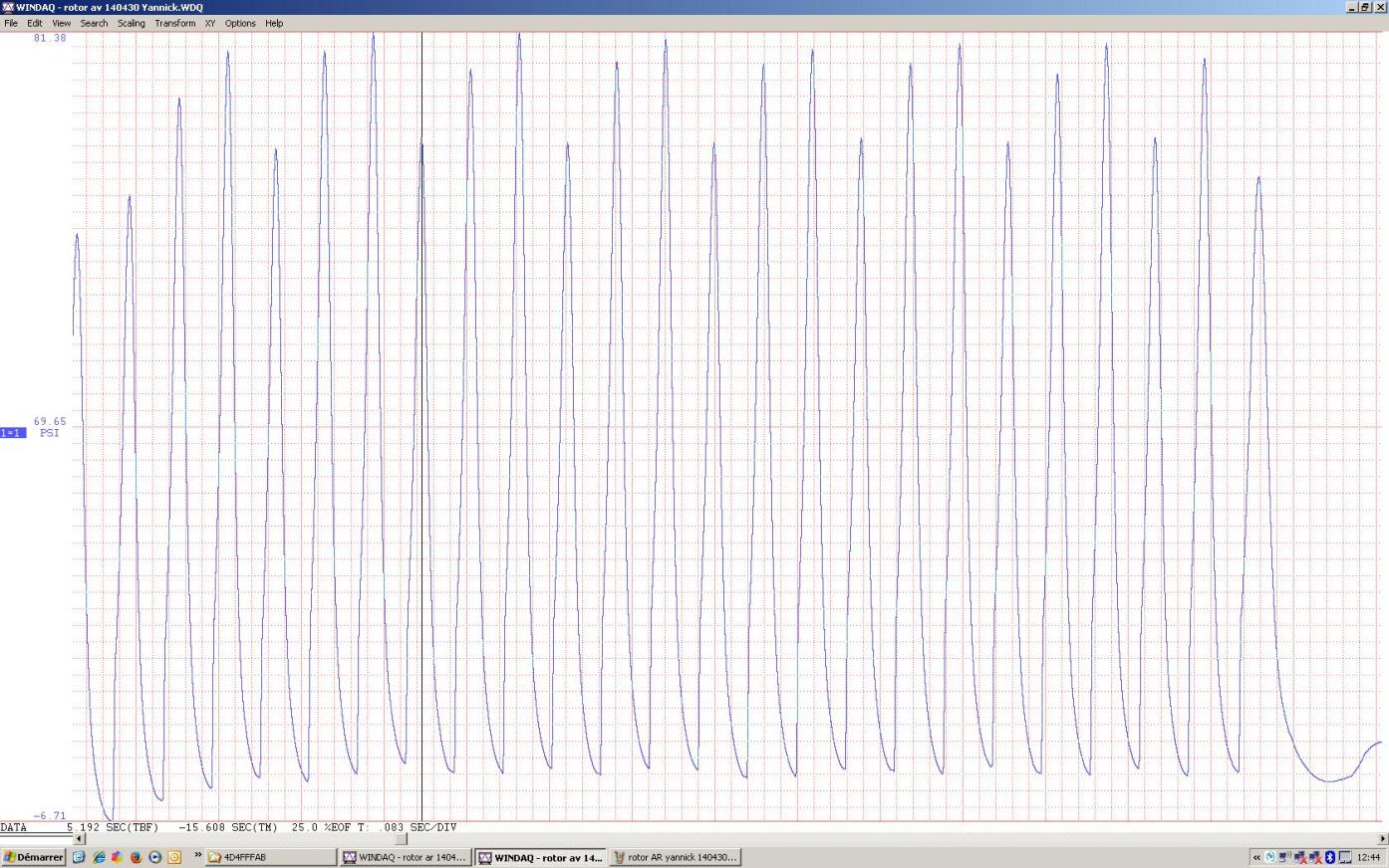

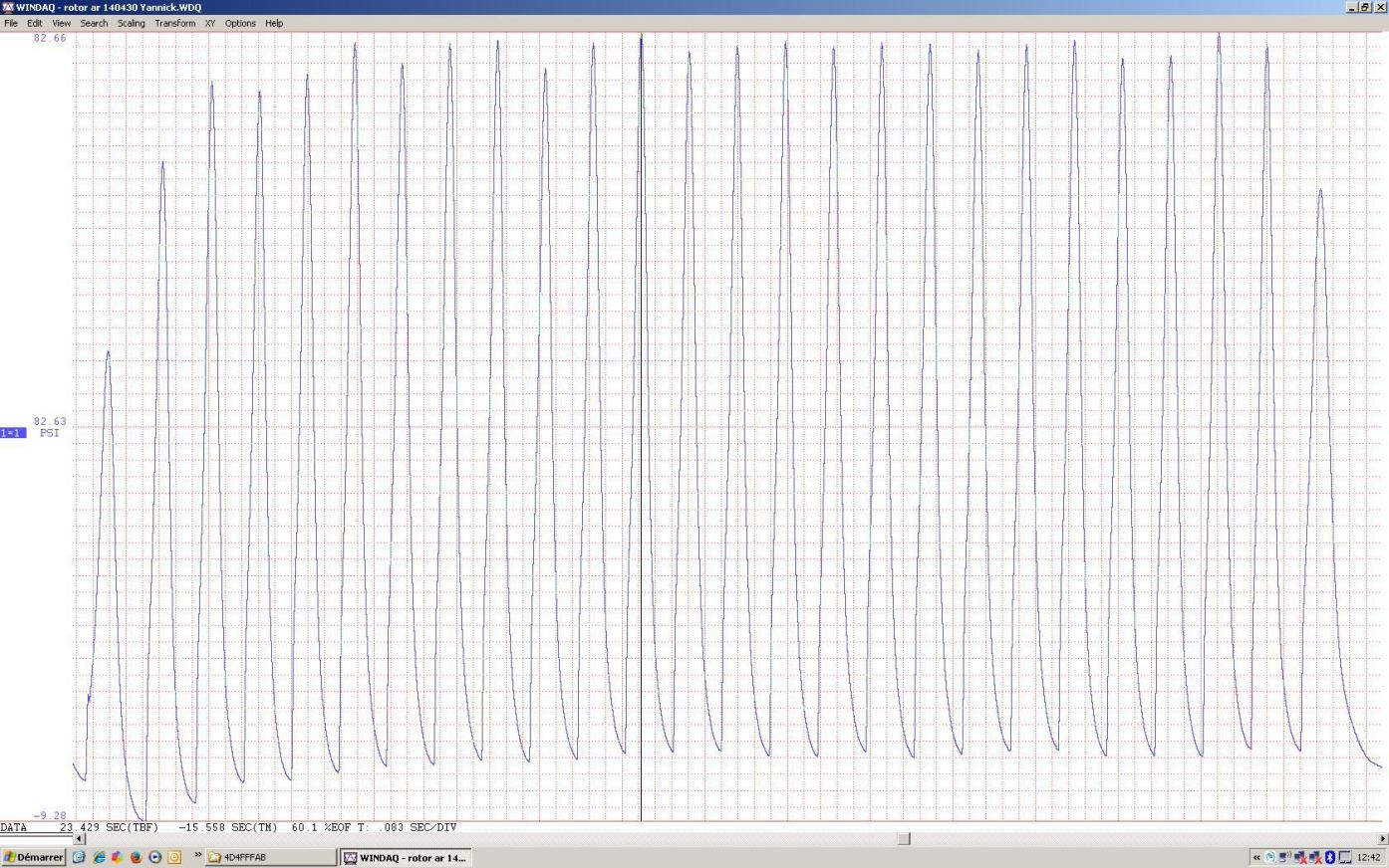

Vu que Carptoon vous a donné le résultat,
Voici les copies d'écrans
Rotor AR
Rotor AV
le démarreur tourne à 250 Tr/mn, et vu que sa Rx-8 a le régulateur de vitesse, pas de coque, etc.. le démarreur est de dernière génération.
Au vue des valeurs relevées, le moteur est bien fatigué.
compression yannick.xls
(17.5 Kio) Téléchargé 137 fois
