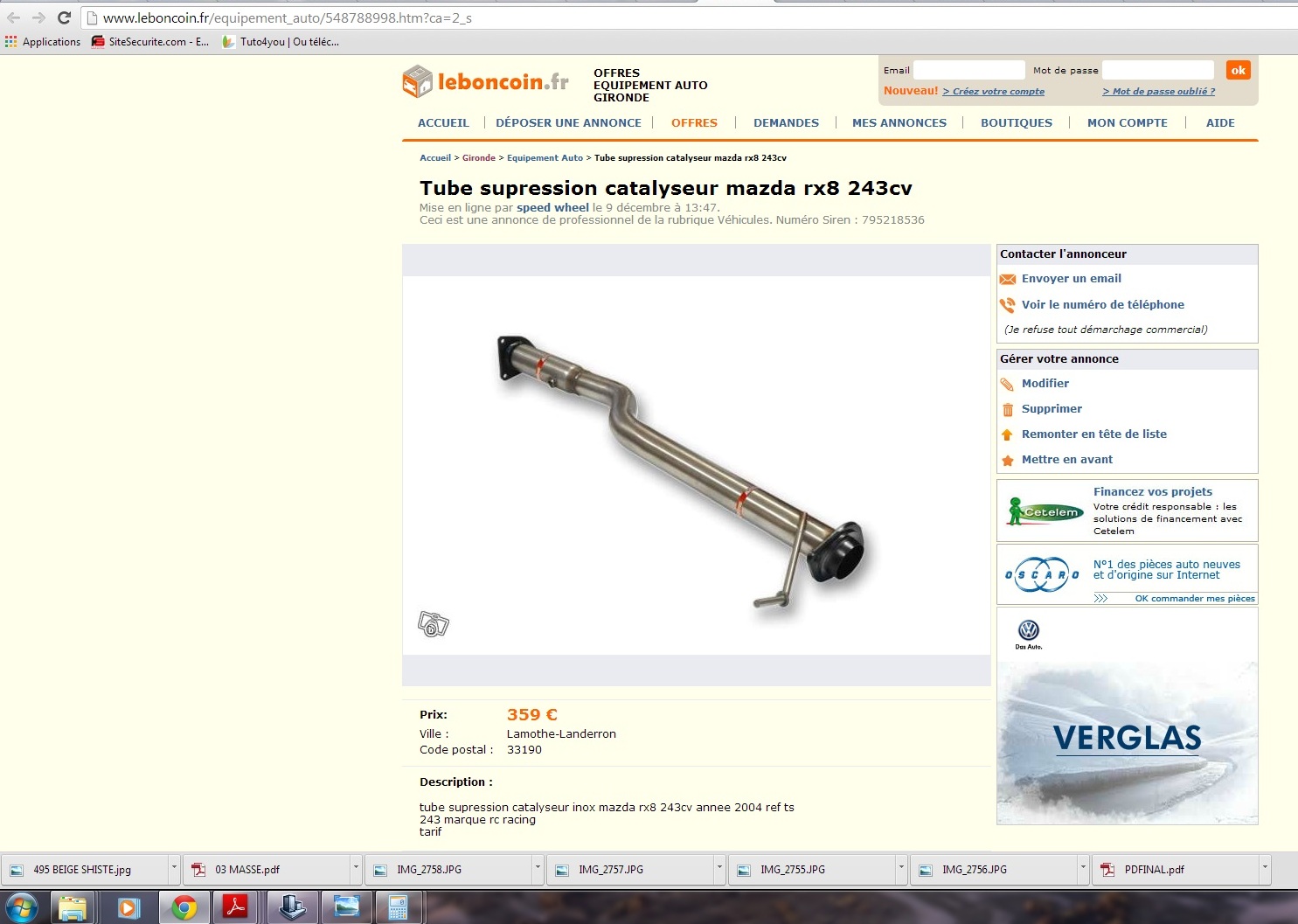

Salut Ashmodaj ! Trop tard ^^ je viens de commander le tube inox !
 Ci-joint la photo et le prix !

Bordel il ne s'emmerde pas sur le prix, la même pièce, avec joints et boulonnerie vaut 130€ port inclus sur Ebay UK en direct chez Toyosport...  ![]()
