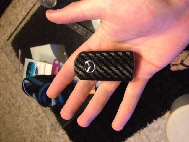

Je suis également entrain de faire le plein de goodies
... Petite illustration...

À un pont d'intervalle ^^! Trop bien la clé comme sur ma Mazda 2 sport.
J' y ai pensé aussi, ça t'as couté cher?

http://bit.ly/1gtzJnt
10balles avec les frais de port. Livré en 2jours : j'adore la rigueur des allemands.
