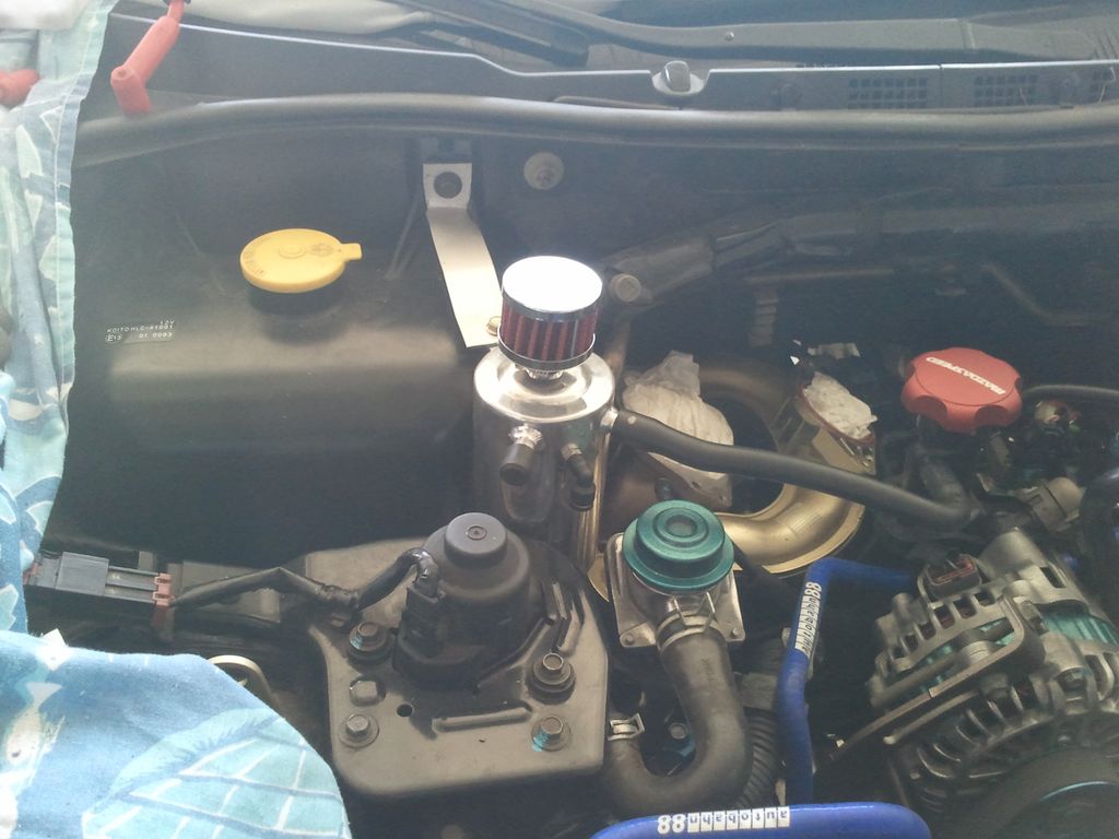

je suis de l'avis de bartste.
par contre ayant un 2004, je l'ai installer mais il est sans retour dans mon cas.
c'est a dire que ma durite de retour dans le manchon papillon est obturé.
et la durite de mise a l'air moteur qui se trouve donc sous le bouchon de remplissage est connecter a OCT, qui a un filtre.
a savoir aussi que mon OCT n'est pas un simple bocal, mais il a une cloison de décantation.
perso peu de retour, mais il commence a être bien gras. :salut:
