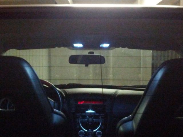

  • éclairage intérieur LED

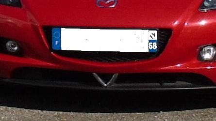

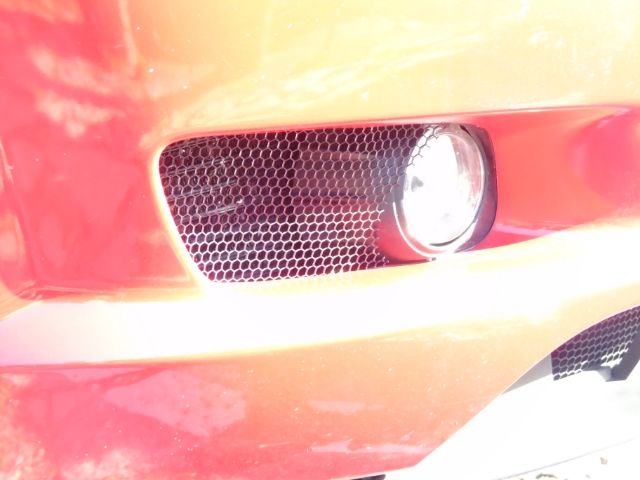

  • le débosselage et repeinte des portières côté passager + les ailettes chromées
  • les grilles de protection des radiateurs

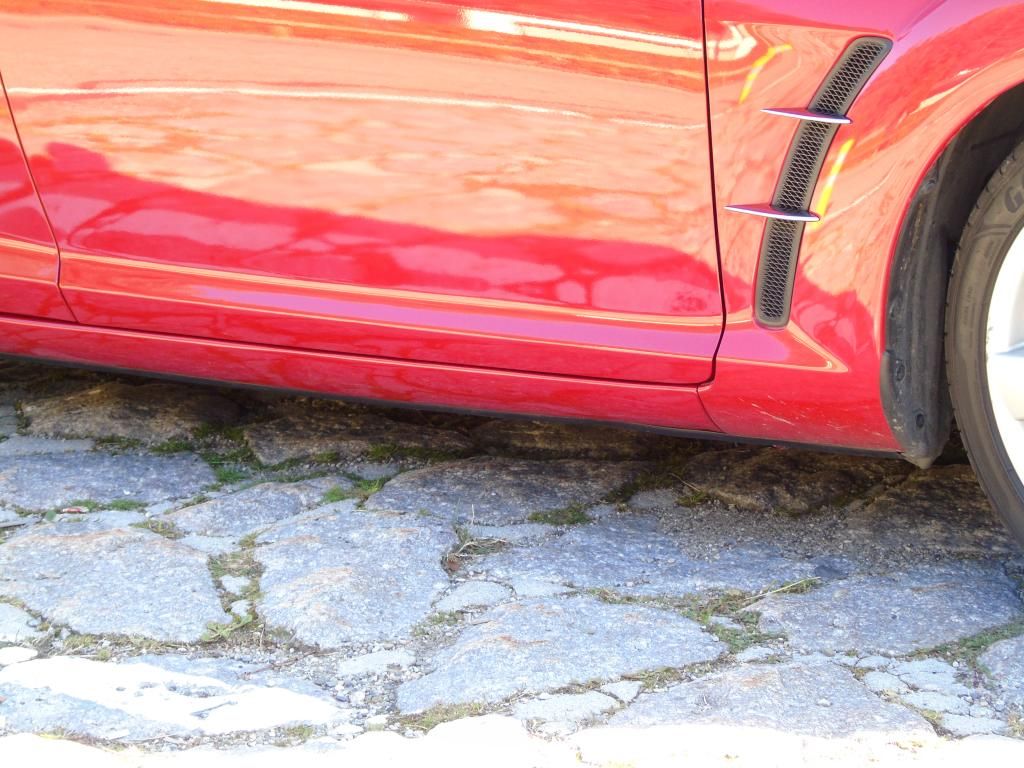

les chromes viennent de ebay (rotary13b1) qui fait régulièrement des packs en achat direct et à 20$ en moins en enchère...
les grilles viennent de RotaryFX, par contre, elles sont bien rigides, donc il faut penser à les cintrer avant sinon le pare-choc sera déformé et difficile à remettre (dixit le carrossier qui me l'a fait...)
Pour les ailettes, tu peux les trouver chez RotaryFX aussi, mais pas forcément au même prix : avec les frais de port, le pack ailettes + rotor avant m'a coûté moins de 100$ (et le délai est correct, moins bon que RotaryFX, mais meilleur que le vendeur anglais chez qui j'ai pris les LED rouges).

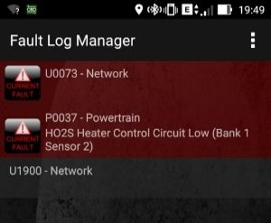

ça y est, mon premier voyant moteur ! pas de raison que ça n'arrive qu'aux autres :siffler:
J'ai trouvé les explications (P0037 et U0073), mais là, c'est au-delà de mes compétences...
Dernière modification par EspeVomElsass le 07 mai 2016, 10:59 AM, modifié 1 fois.

Le premier ça doit etre ton OBD qui est un peu foireux. Le deuxième ça sent le décata non ? :D

Si seulement : je suis stock, donc je pencherais plutôt pour une sonde en fin de vie qui fout la grouille sur le réseau CAN...

Bon, sonde commandée (Denso DOX-0330) chez Oscaro... et là, je vois -71% sur les disque avant TRW...la fin de mois va être dur.

Sonde montée depuis samedi dernier et plus de voyant depuis :D
