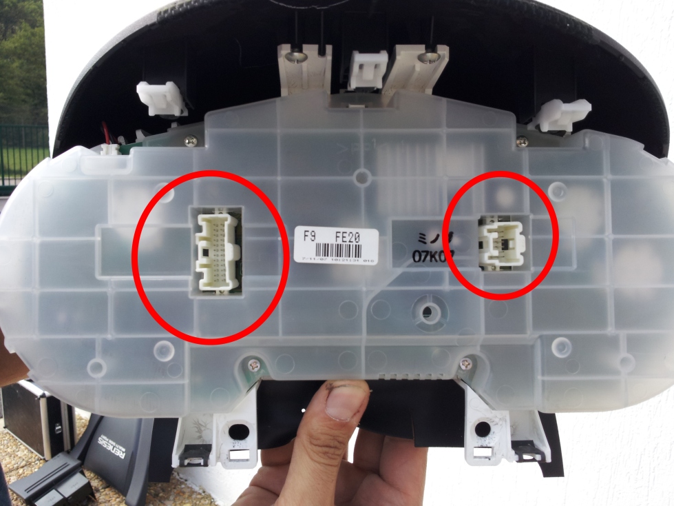

Ensuite au tombe le compteur
Alors on enlève les visses en dessus et on tire vers soi pour déloger les 3 agrafes. On tire hein, clac clac clac! Attention, on pense à défaire les deux connectiques blanches et on stock le compteur à l'horizontal sur une table (même position que dans la voiture).
Visses et agrafes
Visses et agrafes
Gros plan
Gros plan
Connectique
Connectique

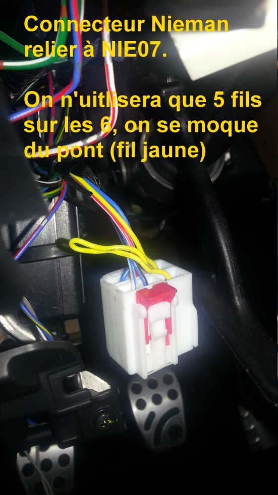

Pour en finir avec l dépose du neiman on coupera là:
Et au résultat on obtiendra :
Gros plan sur la connectique qui nous reste d'intéressante sous le volant pour notre boitier à venir
