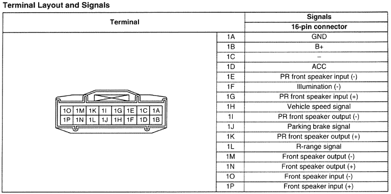

Là, j'ai pas tout pigé:
ca doit le schema de la prise du chargeur CD qui n'est pas utilisée d'origine.

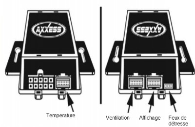

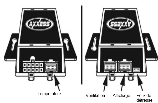

la prise noir qui est raccordée par des dominos va avec le pioneer. donc a virer pour remettre la prise OEM MAZDA.
ensuite les prise qui arrivent sur le metra vont normalement sur l'arrière de la façade du poste d'origine. les petits cables qui partent de chaque coté des commandes de clim vont se brancher sur la facade origine et le cable qui vient d'en haut aussi, c'est l'afficheur.
sinon c'est normal que toutes les fonctions de clim ne marchait pas car le kit metra n'est pas compatible avec les clim européennes car les commandes ne sont pas les mêmes qu'aux US ou Japon (merci mazda).
voila si tu ne comprends pas tout n'hesite pas a demander.
