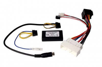

Moi j'ai trouver sa pour mon poste.
CAW-MZ7460
CAW-MZ7460

Le boitier de commandes au volant il est où dans la 8? Derrière la boite à gants non?? :??:

Publié : 22 mai 2013, 20:20 PM
par mecano25
Dans l autoradio il est intégré
Et les commandes au volant sur le volant :D
Re: Interface commande au volant
par pierrot90
Y a pas de boîtier ça arrive du volant direct dans la grosse prise du poste.
