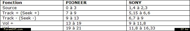

bon voila déjà ce que j'ai pu glaner par ci par la!
un tableau avec les résistances pour 2 marques seulement mais c'est un début!
PIONEER / SONY
PIONEER / SONY

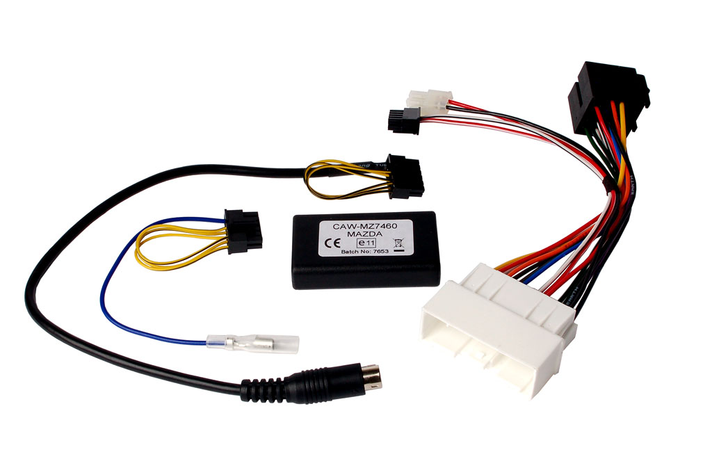

Moi j'ai trouver sa pour mon poste.
CAW-MZ7460
CAW-MZ7460

Le boitier de commandes au volant il est où dans la 8? Derrière la boite à gants non?? :??:
mecano25
Messages : 469
Inscription : 23 oct. 2012, 22:51 PM
Localisation : Pontarlier 25
Re: Interface commande au volant
Message par mecano25 »
Dans l autoradio il est intégré
Et les commandes au volant sur le volant :D

Message par pierrot90 »
Y a pas de boîtier ça arrive du volant direct dans la grosse prise du poste.
