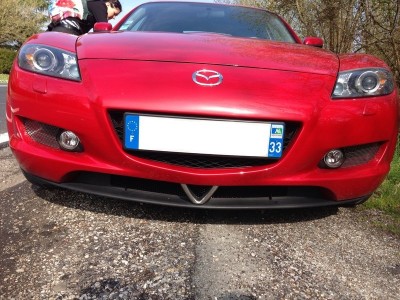

Voici une photo de la calandre avec les grilles en place
Je suis satisfait de la grille centrale mais pas trop de celles pour les radiateurs d'huile...

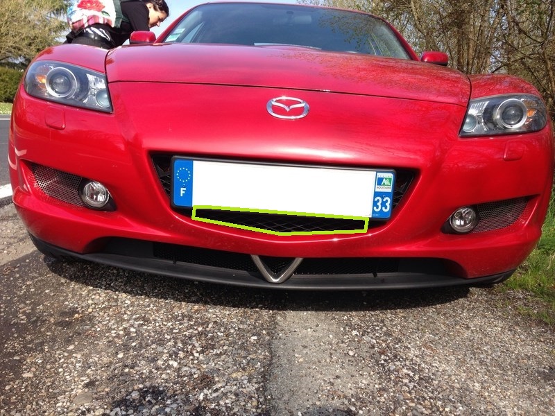

D'ailleurs pour ceux qui se posent des questions sur le ram air
Une fois les équerres d'origine rallongées et réglées le ram air se pose comme une fleur, sans manchon et arrive pile poil a l'emplacement sous la plaque d'immatriculation (que j'ai laissée à son emplacement d'origine) et occupe tout l'espace (représenté par le trait vert).
Il faut juste repercer le passage du câble d'ouverture du capot et penser a virer la plaque de caoutchouc qui se situe sur le PC pile a l'endroit ou viendra le ram air

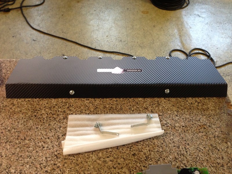

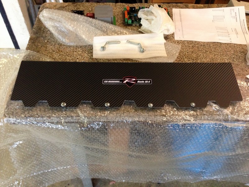

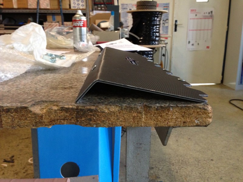

Aujourd'hui je viens de recevoir la plaque pour dévier l'air vers le radiateur (plaque déflectrice) made in grayfox et smokta
C'est du super taf et en leur demandant gentillement ils vous bricoleront ça pour pas cher.
Elle est fournie avec les équerres, les vis et la notice de montage
Merci à eux

grayfox19
Messages : 4000
Re: Préparation Digits
Message par grayfox19 »
Merci pour les compliments, content que tu sois ravi :salut:
Curieux de savoir où va ce "truc" :??:
smokta
Messages : 207
Message par smokta »
La plaque ce situe entre le radiateur d eau et le fond plat.
Elle force l air vers le radiateur .

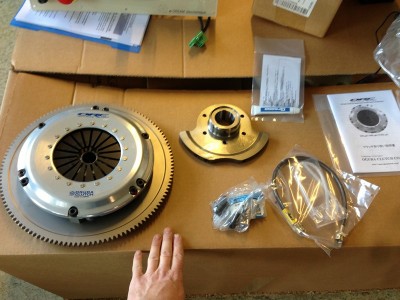

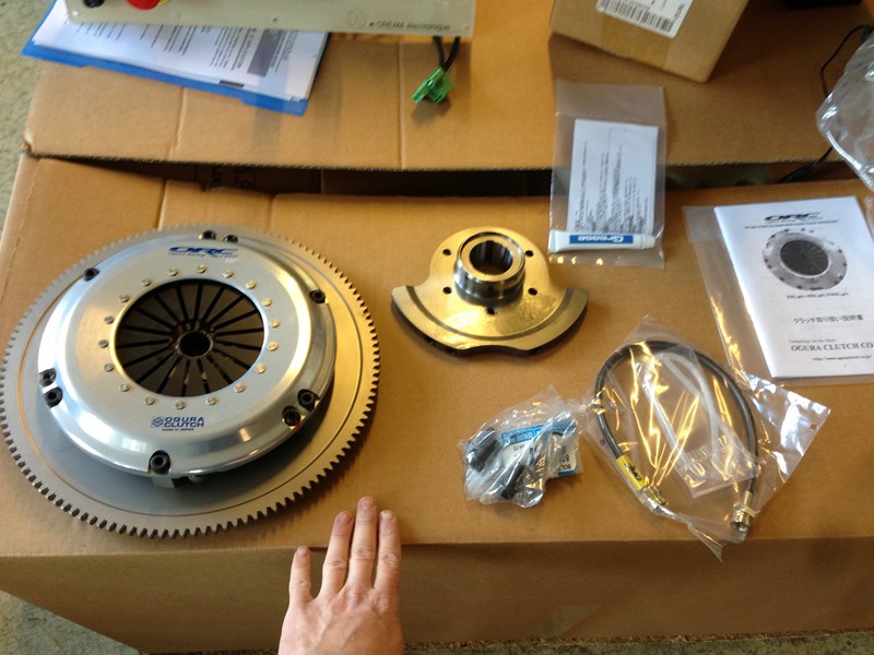

zorro est arrivééééééhéhé, sans presséééééééééééééééhéhé
