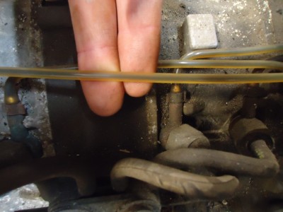

Une petite photo de ce qui passait dans les durites de l'omp, bien que je n'ai jamais dépassé les intervalles de révision, que ce soit 1 an ou 20000km :
Comme je l'ai dit précédemment, je vais refaire une endoscopie de mon moteur cet hiver pour confirmer, ou non, cette hypothèse.

Je n'ai pas choisi la meilleure photo pour illustrer mon propos, en voila une un peu plus explicite, en haut une durite encore pleine d'huile et dessous une autre juste soufflée à l'air:
