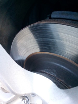

Je me permets de remonter le sujet pour ma question. Je n'ai pas le même problème que l'auteur, simplement en inspectant mes disques, j'ai remarqué que les deux de devant avaient de nombreuses marques circulaires :
- Disques avants
Lorsque je passe le doigts on sent légèrement toutes ces rainures, mais ce n'est pas trop profonds. Les disques arrières sont eux uniformes d'aspect.
Mes questions :
- Quelle est la cause de ces '"rainures" ? Je dirais que c'est une usure anormale des plaquettes qui creuse les disques...
- Cela veut-il dire qu'il est temps de remplacer les disques avants ? Ou bien seulement les plaquettes ? Ou bien les deux ?
Pour info, ma 8 a 80000 kms et il se peut bien que les freins soient d'origine, mais je ne peux pas en être sur.

Mmm, j'ai eu ça sur toute mes voitures, ca doit venir des plaquettes qui ne s'uses pas de façon régulière.
A mon avis rien de bien méchant.
Tant que la profondeur ne dépasse pas les specs constructeur

c'est l'usure normal que tu trouves sur tous véhicules. c'est causé par tes plaquettes.
