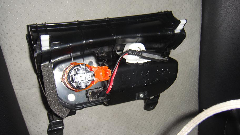

Utilisation d'un jack alim pour pouvoir débrancher facilement l'ensemble cendrier
Cela permettra de gérer la batterie de la tablette
Invisible si aucun lecteur branché
Permet le branchement du lecteur mp3
Jack alim pour le cendrier

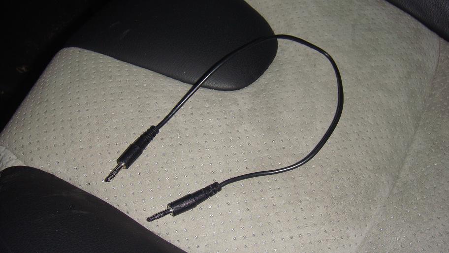

Utilisation de jacks audio 2.5mm stereo pour pouvoir tout démonter en 2 s
Présence des puissances suivantes :

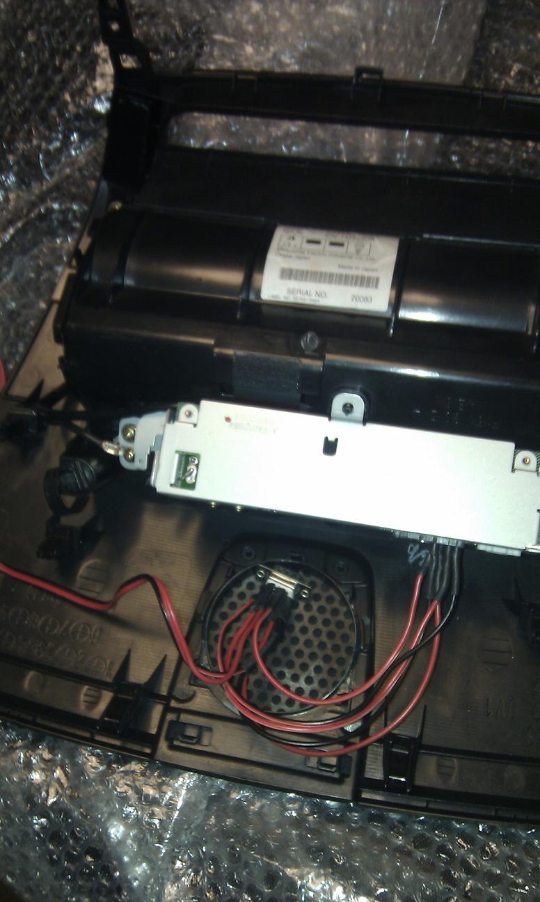

bon, j'ai trouvé un peu de tps pour avancer sur le sujet... J'ai câblé le module gps des rx8 perfo pack à une sub-d pour récupérer les signaux que j'ai rajoutés ds le tableau de bord.
Ensuite, débranchement de la batterie, raccordement du module et rebranchement de la batterie. Gros coup de stress car on n'est jamais à l'abri de cramer un truc ...
Au final, quelques résultats positifs :
Par contre, pas de mouvement du bloc en appuyant sur OPEN ou TILT

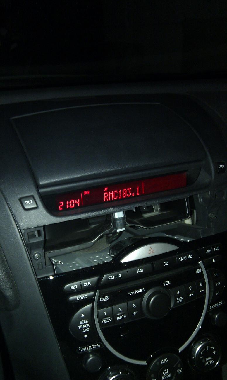

Fin de l'étape 2
tous les câbles sont tirés et câblés sur leurs connecteurs définitifs et j'ai enfin pu monter le système de motorisation d'origine (pb de masse résolu).
Résultat:
Bon, ca a l'air 'simple' mais pour une rx8 non équipé du gps d'origine, c'était du boulot !! Tout fonctionne : moteur, tilt, retroéclairage des boutons....
