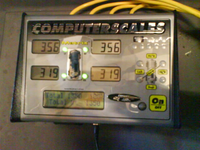

Une petite photo sympa que j'ai retrouvé, lors de ma dernière géométrie, c'est le poids sur chaque roue et le poids total de la voiture.
Les mecs sur place en revenaient pas, citation d'un des mécanos : "même sur nos voitures de rallye on arrive pas à faire aussi équilibré en latéral" :D :10/10:
Ce jour là, la config de la 8 était amortos B8, décata, BAR avant et arrière, sièges baquets, jantes hiver en 235/45/17 et tous pleins faits (à quelques litres d'essence près, y a pas de pompe sur place :lol: )
1350 kg tous pleins fait je trouve ça pas mal
Ca nous fait une répartition 53% AV/47% AR, d'où mon idée de mettre la batterie dans le coffre, on verra ce que ça donne au printemps avec toutes mes "petites" modifs :D et les jantes en 18

1350 k t'es même carrément léger avec les pleins !

C'est clair que c'est impressionnant, la répartition est parfaite. Et même entre celle avant et arrière, beaucoup sont ceux qui pensent qu'une répartition 53/47 est parfait sur une FR car ça la rend un peu sous vireuse. Chapeau :merci:
Sinon pour la batterie, une petite odyssey ne ferait pas l'affaire ?
Le remplacement des sièges par les baquets a bien aidé au régime (6.5kg le récaro, avec les rails je suis sous les 10kg par siège), même si les barres antirapprochement ont alourdi le total (surtout l'avant, c'est un monstre)
J'aimerais la rendre un peu moins sous vireuse justement, mais pour arriver au 50/50 faut gagner 74kg sur l'avant, à part en enlevant le moteur je voit pas comment faire :lol:
Le déplacement de ma batterie actuelle dans le coffre devrait m'amener à 52/48 déjà (un bon 10kg tranquille l'optima si ce n'est pas plus)
Pour l'odyssey je verrai quand celle-ci sera morte mais cela ne devrait pas arriver de si tôt (ma précédente optima avait 10 ans quand j'ai vendu la caisse qu'il y avait autour et elle marchait toujours malgrès les 800W de sono qu'il y avait dedans :D , concours iasca inside pas kéké boomboom hein :D )
