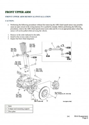

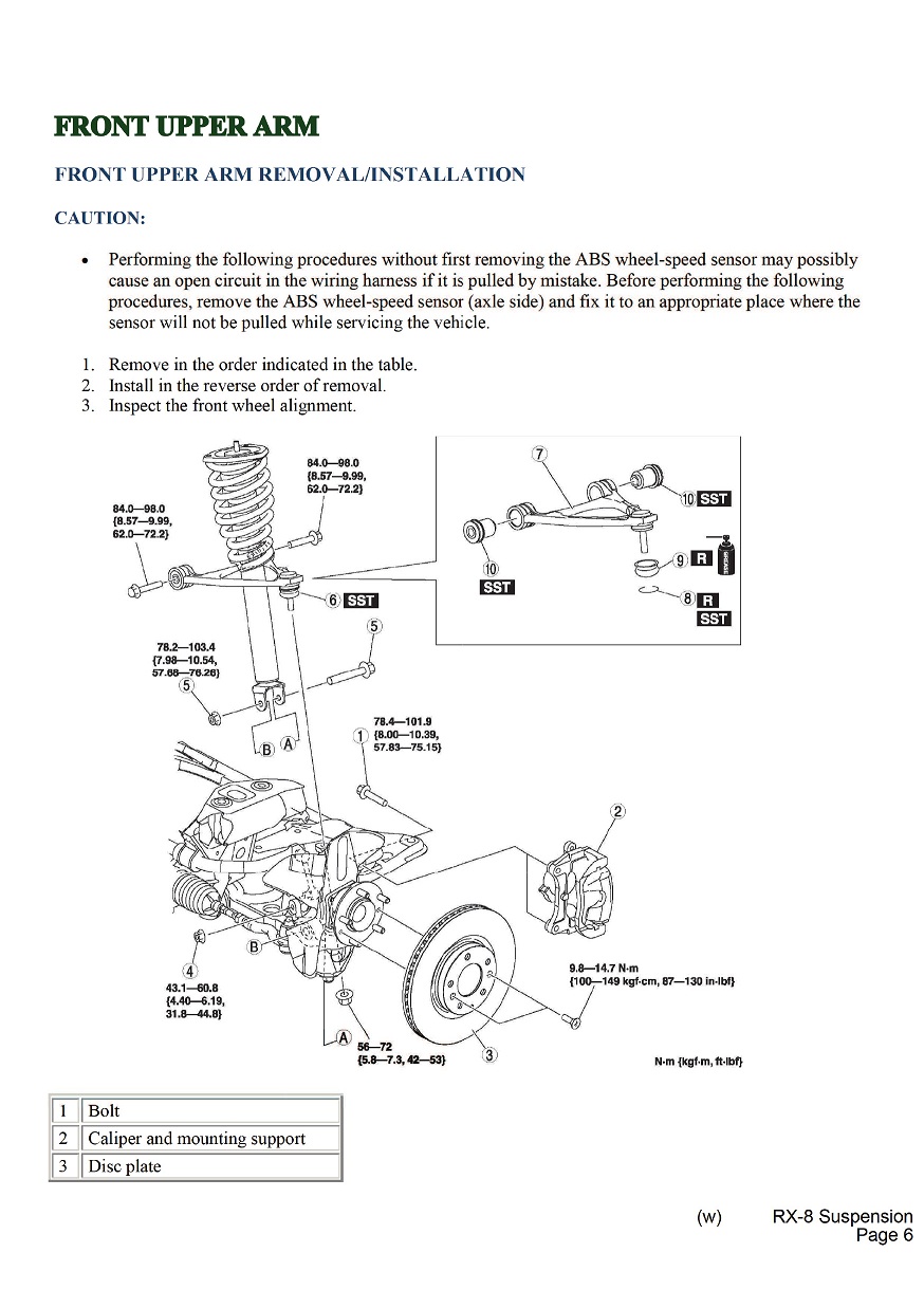

Message par damien31 »
regarde si cela peut aider
