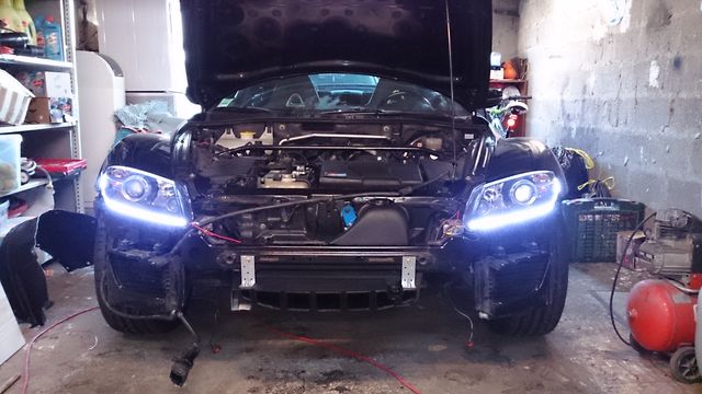

Alors aujourd'hui j'ai mis en place la boite à air racing beat et la ram acheté à rebutti.
J'en ai profiter pour mettre les bandes à led ti-rex avec un module drl 50% qui permet à l'intensité des LED de diminuées de 50% mais en photo je ne sais pas si cela est flagrant.
boite à air racing beat avec sa ram air
feux de position éteint éclairage LED 100%
feux de positions allumés éclairage LED 50%
boitier DRL MOMO 50%
Re: préparation RX8 Chance57
Publié : 03 mars 2013, 20:59 PM
par jmi
oui c'est flagrant.. :D :clap:
peut tu faire une photo led eteinte de pret pour voir ou tu a coller la bande. :??: :salut:
Publié : 03 mars 2013, 21:21 PM
par chance57
voilà :D
La bande LED est très fine et éclaire à 90° donc sa rend mieux qu'une bande LED traditionnelle :salut:
Publié : 03 mars 2013, 21:24 PM
par jmi
d'accord c'est un peu ce que j'avait mit.
tu risque d'avoir un peu de mal a monté le PC pour que cela face bien clean. :salut:
