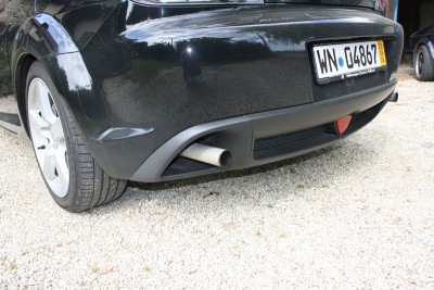

Bienvenue avec un peu de retard :salut:
Tes sorties d'échappement sont pas d'origine, catback Supersprint ? Ragazone ? Embouts factices ?
Re: Mazda Rx8 VR 231ch Phase 1: Fiabilisation
C'est le catback d'origine en Allemagne, c'est juste les sorties qui sont différentes.

t'as bien fait de prendre une VR car les BB sont équipées ainsi en Allemagne :D
:oh: effectivement les VR sont mieux équipées mais c'est peut être une option, mais je n'en suis pas sure.
Ça fait vraiment moche en tout cas on dirait un échappement maison fait avec un tube acier :hum:
C'est à peu près ça :D :D Très belle 8 sinon !
