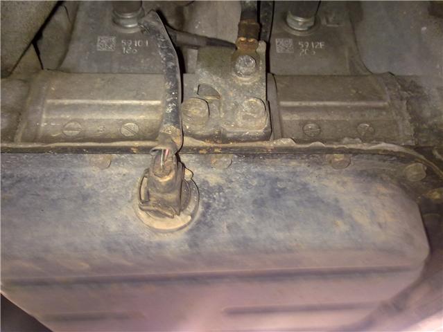

Re: Besoin d'avis sur sonde niveau d'huile.
photo prise à l'instant sous ma 8, ça respire pas la propreté du au passage repété sur les terrains un peu boueux :D

J'ai le même pâte à joint sur la mienne, c'est d'origine ce truc ? C'est souvent synonyme de moulin démonté :??:
fracass
Messages : 1353
Message par fracass »
Moi pareil... corrosion, donc vais soit passer a un nouveau ou nettoyer + peinture..
ou mieux, le Greddy oil pan et ces 0.6L de plus
c'est d'origine, c'est la pate à joint en serrant qui deborde.
je ne pense pas qu'il y ai de joint plat a cet endroit contrairement à des joint de culasse ou autres
Sur tous les carters de Golf que j'ai pu démonter, jamais vu de pâte sur un montage d'orgine.
et la bistouquette..
non pate a joint d'origine sur le rotatif.
les joint ne tienne pas la dilatation.
d'ailleurs informez vous, sur le pdf du club, il y a toute la doc ainsi que la procedure de remplacement de la pate a joint.
elle a d'ailleur une reference particuliere.
voilou :salut:
voilou :salut:
