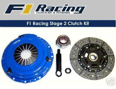

Et que pensez vous de ce produit? en stage 1 bien sur alors.
Sans titre 2.jpg (35.45 Kio) Consulté 4005 fois

pour l'embrayage, il se valent plus ou moins tous.
dans le pdf tu a en faite le diy, il suffit de regarder les schemas de démontage/montage, il sont numérote avec dessous l'ordre de demontage des pièces...
ça aide énormément. :salut:
le F1 racing est grosso modo une copie du Exedy, comme ACT, Fidanza etc... aussi, l'agrément doit être proche voir similaire.
stage 1 c'est très bien pour tous les jours, stage 2 c'est mieux si 4-5 circuits dans l'année ou de belles routes de montagne/campagne au quotidien.
