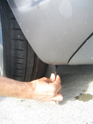

voila ce qu'il reste de mon pneu arrière gauche
survenu le week-end dernier sur l'autoroute

Re: Histoire de pneu
:oh: :oh: la vache :oups:
Comment ça t'es arriver???? Sa a l'air d'être sur les RE 040 non???
Ta eu de la chance de ne pas crever d'un coup :oh:

des RE 050 A avec 30 000km dont 500 de circuit
sur l'autoroute pour aller au Puy du Fou
peut-être une crevaison lente qui a fait chauffer le pneu
le plus dur a été de trouver des nouveaux pneus pour pouvoir finir mon trajet et retrouver la famille. Impossible de trouver des 225 sur Cholet , je suis donc passé en 245/40 R18 contisport3 , les seul dispo
Membre du RRC depuis 2005

ta bande de roulement ne va jamais ce barrer a cause d'une crevaison... ou du moins jamais ainsi...
tu as le DOT de tes pneus? (série de 4 chiffres qui donnent l'année et le mois de fabrication...)
