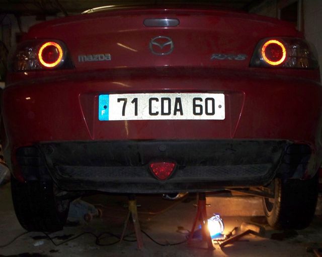

petite astuce, pour les resouder, le coup du fer a souder, un peu de patiente et ça se reinstalle sans soucis, le tout c'est de ne pas perdre les morceaux.

Pour ma part j'ai peté une fixation de celui de gauche, mais celui de droite est bon.
J'ai acheter les enjoliveurs plastiques chez mazda, jen ai eu pour 160 euros les 2 enjoliveurs plastiques.
Mais je confirme j'ai essayer d'enlever l'echappement sans les enlever, presque impossible.
Si tu y arrive sans CHAPEAU :clap:

Sinon pour l'echappement, pas forcement besoin d'un pont, pour ma part j'ai utiliser des chandelles avec des cales en bois en plus sur le coter en sécurité.

Je risque de faire des conneries et je suis pas du tout patient, par contre je la monte sur pont demain soir normalement donc est-il possible de virer ce pot et mettre le nouveau sans enlever ces caches plastocks? (qui me font déjà engouaaaaasser) :salut:
y a til des détails a indiquer au mecano (hors mi ces plastocks) pour qu'il ne fasse pas de betises lui non plus?

Je vais dire qui ne tente rien n'a rien, mais perso j'ai essayer sans les enlever mais j'ai opter pour la solution de les enlever.
Si je peux te donner un conseil il faut y aller "molo" avec les caches et ca devrais sortir sans trop forcé, surtout le sortir bien droit pour éviter de plier ou peter les pates de fixations
Sinon pour le pot rien de spéciale à signaler, si c'est un mecano digne de ce nom, ce sera du gâteau pour lui surtout sur un pont.

:salut: Le garagiste :chut: vient de finir son travail le pot est donc posé et cela sans enlevé les plastocks de mes 2!! :D :D
