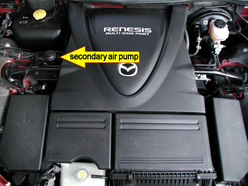

Mon bruit est constant, c'est un sifflement, et il ne change pas à l'acceleration ou la deceleration. Avant je le situait à l'avant Gauche pres d'un petit boitier en metal d'où sortent plein de fils (en metal aussi) puis maintenant je le situe plutot à l'avant droit. En fait à froid ce sifflement doit correspondre à l'alternateur, (AV D) et il s'arrete au bout de 2 à 3 min apres le demarrage(
Ce bruit là ne serait-il pas celui de la "secondary air pump" (voir photo).
Pendant environ 1 minute aprés un démarrage à froid, il y a une petite pompe électrique qui injecte de l'air dans le collecteur d'échappement afin de permettre une montée en température rapide du catalyseur et de limiter les rejets polluants pendant cette période critique.
Elle émet un sifflement trés audible pendant son fonctionnement.
Pour le "coucouicoui.........", as-tu regardé si les courroies sont correctement tendues?

BOn pour le siifflement de depart je suis d'accord c'est tout à fait normal, du moins il me semble, d'ailleurs ça s'arrete tres vite. Mais c'est là une fois bien à temperature que l'autre sifflement se fait entendre et lui ne disparait pas. Là où il est le plus distinct c'est quand on coupe le moteur, là le bruit de l'hymee se tait et pendant une 1/2 seconde on l'entend clairement, enfin meme à 3m de la voiture on l'entend clairement ... Pourtant à la concession je l'ai apporté au moins 2 fois, si ce n'est 3 pour ça et "rien d'anormal n'a été constaté" ... ... Les courroies m'ont l'air du moins celle que je vois quand j'enleve le cache pour remettre de l'huile, m'a l'air tendue normalement ...

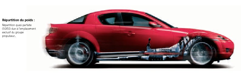

Mais je pense qu'on paye ici l'implantation particulière de l'ensemble moteur-boite. Positionné trés bas et vers le centre de la voiture, cet ensemble se retrouve trés proche de l'oreille du conducteur en fait. De plus le levier de vitesses, planté directement dans la boite, participe grandement à une transmission des bruits, vibrations et chaleur.(mais quelle précision et rapidité dans les chgts de rapports :yeah: ). Ex. l'enclenchement du compresseur de clim est trés audible (clac-clac ;) ), la "secondary air pump" au démarrage(bzzzzzzzzzzz), l'arbre primaire de boite au point mort (chuuuuuuuuuuuuiiiiii), etc etc
Mais il y aussi des élèments périphériques trés silencieux comme les moto-ventilateurs du radiateur. Impossible d'entendre quand ils tournent. Sur mon Avantime, ils faisaient un barouf d'enfer, transmettant même des vibrations dans l'habitacle :p
Un moteur-boite en position transversale avec boite commandée par câbles fait sûrement aussi parfois des bruits étranges, mais beaucoup plus isolés de la perception du conducteur. De plus la RX8 se positionne comme un véhicule sportif, pas comme une limousine de luxe. Le constructeur ne concentre pas ses efforts sur les mêmes points !!!
Une Subaru Impreza WRX ( :love: pas pour le look, mais pour l'efficacité ) fait aussi des bruits bizarres, car son implantation mécanique est celle d'une voiture de course !!!!!
Qu'en pensez-vous ?
