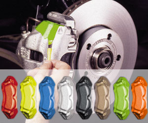

Je profite de ton offre de conseil car j'ai acheté hier de la peinture
pour les étriers de freins. C'est un kit de degraissant, de la peinture à 2 composants, et un petit pinceau, le tout de marque Foliatech.
Le principe mis en avant est qu'il ne faut rien démonter hors mis la roue.
As-tu qlqs bons conseils à prodiguer ?
Mais j'ai déjà une question. Le vendeur m'a affirmé que la peinture sechait avec la chaleur, et que donc, il fallait rouler juste après la mise en couleur pour faire prendre la peinture. Mais dans le mode d'emploi, il est dit de laisser secher 24h ! Ca me fait une belle jambe !
Mag,
Le plus important pour commencer est de bien dégraisser les étriers. Moi-même, j'ai giclé le dégraissant, brossé avec une brosse métalique, souflé (avec de l'air comprimé) et regiclé du dégraissant. Si ce n'est pas très bien nettoyé et dégraissé, il y aura un risque que la laque (ce n'est pas vraiment de la peinture !) s'enlève par plaque :(
Il est tout à fait possible de peindre les étriers sans les démonter, mais je te conseille de bien protéger les souflets et les bouchons en caoutchouc avec du scotch de carrossier. Quand j'ai peint les miens, j'ai aussi défini, toujours avec le scotch de carrossier, une limite sur le côté arrière des étriers, car il ne sert évidemment à rien de les peindre à l'intérieur :hum:
Le travail fini, j'ai laissé sécher 24 heures, pour que la laque durcisse bien, avant d'utiliser ma 8 comme avant.
Tu trouveras ici des photos de mes étriers ;)
PS: n'oublie pas de contrôler le serrage de tes roues à la clé dynanométrique ! ;)

je suis partant pour la peinture en Group buy
PAREIL! :merci:
Ca m'intéresse aussi, mais quelles couleurs seraient disponibles ?
Je verrais bien en gris-souris (titane), en noir ou en argenté... :??:
Apparemment : noir - jaune - rouge :D , et gris!
Moi je pencherai pour noir ou gris. Elle ressemble à quoi la teinte de gris?
Pour une Nordic, le noir serait le plus classe!
EDIT : catalogue foliatec.de :
Attention, dans la boite foliatec, il n'y a pas de pinceau.
je me suis fais avoir comme un bleu, prevoyez un petit pinceau !
Les étriers en jaune, avec une jaune, ça le fait, où ce serait mieux avec une autre couleur ??
