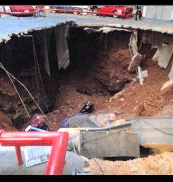

Bien triste nouvelle, une parti du sol du National Corvette Museum à Bowling Green s' est effondré dans le skydome, créant un gouffre énorme, et emportant au passage 8 Corvette... :oups:
Voici les images des caméras de surveillance, cela c'est passer durant la nuit lorsque le musée était fermer (encore heureux)
Voici une vue du sinistre avec un drone muni d'une caméra :'( :'(
http://www.whas11.com/news/8-cars-swoll ... 83751.html
