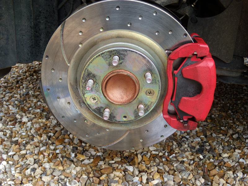

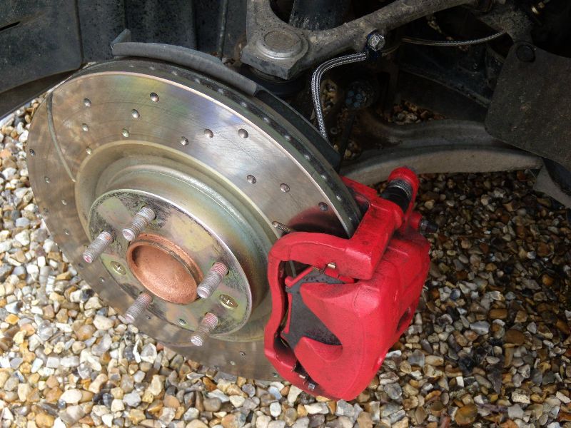

Voici les EBC turbo groove montés et avec plaquettes yellowstuff (repeintes en rouge), et vous verrez les flexibles changés aussi...
C'est de la belle qualité, et coté freinage je n'ai fait que qq dizaines de km pour le moment, donc j'ai pas pu tester vraiment, mais le feeling est bon!!!
Et là, on peut voir le flexible alu....

Surveilles quand même que ta peinture à la bombe ne crâme pas à chaud, en gênant le coulissement latéral de la plaquette :??: :??: :??:
C'est de la peinture haute température.....
Et je n'ai bombé que la partie qui ne frotte pas, donc je vois pas trop en quoi ça pourrait gêner....mais je vais surveiller de toutes les façons. Merci du conseil. Et je serais bien obligé de mettre le nez dessus car je vais changer mes roues à chaque sortie... :D
H_Smith
Messages : 2366
Localisation : Essonne
Message par H_Smith »
Faut juste savoir que la peinture HT en bombe, ça n'existe pas. Annoncés pour 800 ou 900 ° , en général, elles se décomposent vers 300 :hum:
Ensuite, la "tranche" de tes plaquettes me semble peinte, or celle-ci coulisse dans les rainures de la partie fixe de l'étrier. C'est justement ce coulissement que l'on facilite en graissant légèrement (graisse cuivrée) à cet endroit (outre le dos des plaquettes, comme expliqué par JMI), car le montage est finement ajusté.
Mieux vaut éviter tout frottement à ce niveau, ce qui pourrait entrainer une usure rapide des plaquettes en empêchant leur recul normal aprés freinage.
Je voulais juste attirer ton attention sur ce point, simple principe de précaution ;)
