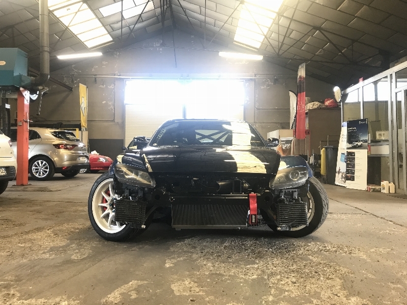

1.1 Montage d'un kit Wisefab pour le train avant :
La grosse modification de cette hiver c'est le montage d'un kit Wisefab à l'avant, je vais devoir monter une crémaillère de bmw e46 car celle de la rx8 ne peu pas braquer plus que l'origine...
J'ai déjà commencer en montant le coter conducteur à blanc pour voir les différentes modifs et adaptations à faire afin que tout ce monte bien, par exemple j'ai pu voir que je vais devoir mettre des cales d’élargissements car sa frotte à l’intérieur de l'aille, j'ai des cales de 25mm qui traîne, j'ai regarder et sa va au top donc je mettrais sa, du coup il va falloir également élargir les ailles car déjà sans les cales sa dépasse (voir photo) ^^
Je doit refaire les durites de freins car celle que j'ai sont un peu trop courte
Le plus gros soucis dans tout ça c'est quelle est trop large pour monter sur la remorque maintenant ![]()
Voila quelques photos de tout ça et voila pour cette mise à jour merci à ceux qui prendront un moment pour lire tout ça et à bientôt  ![]()

Wow l’angle de fou!

than5 a écrit :Lol j'ai réussi à faire plus ou moins le même angle avec un Kangoo et j'ai juste du me faire rentrer dedans pour ca
Alors il est pas beau mon rayon de braquage

Fixation de la crémaillère d'origine supprimer
Ont a ensuite souder les fixations pour la crémaillère de bmw e46
Montage de la nouvelle cremaillere
Montage des moyeux/roulements à la presse
Remontage du tout à blanc
Re re re re .... démontage pour nettoyage de la rouille du berceau moteur avec brosse métallique et disqueuse ^^
Passage d'un bon coup d'antirouille pour qu'elle ne revienne pas
Et pour finir un bon coup de peinture, bleu histoire de rester dans le thème
La suite ce sera remontage du berceau et des trains roulants, je pourrais descendre la voiture des chandelles et la remettre au sol pour voir comment ça braque réellement, il restera ensuite plus qu'a monter une pompe électrique avec des durites pour faire fonctionner la direction assistée
