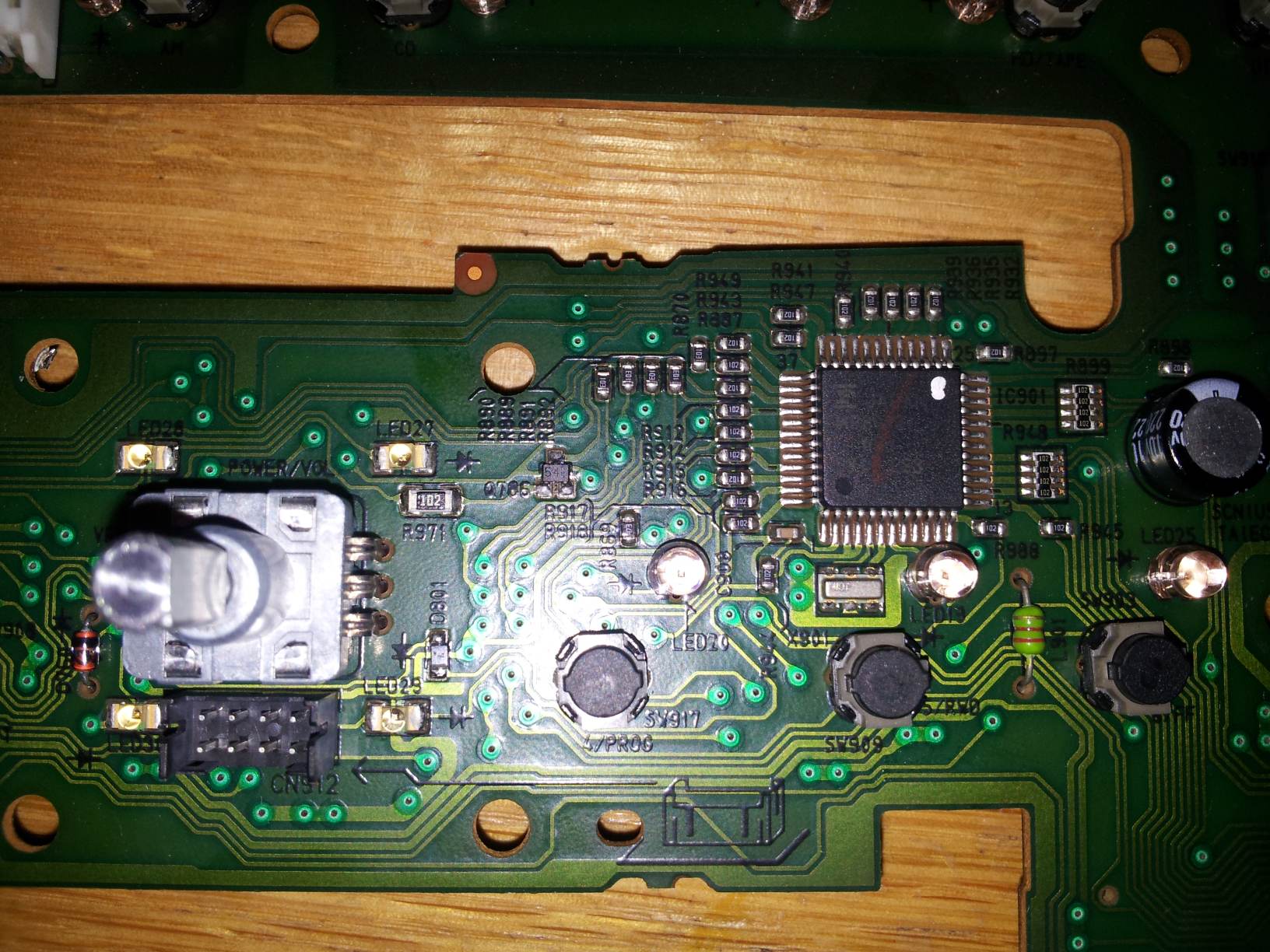

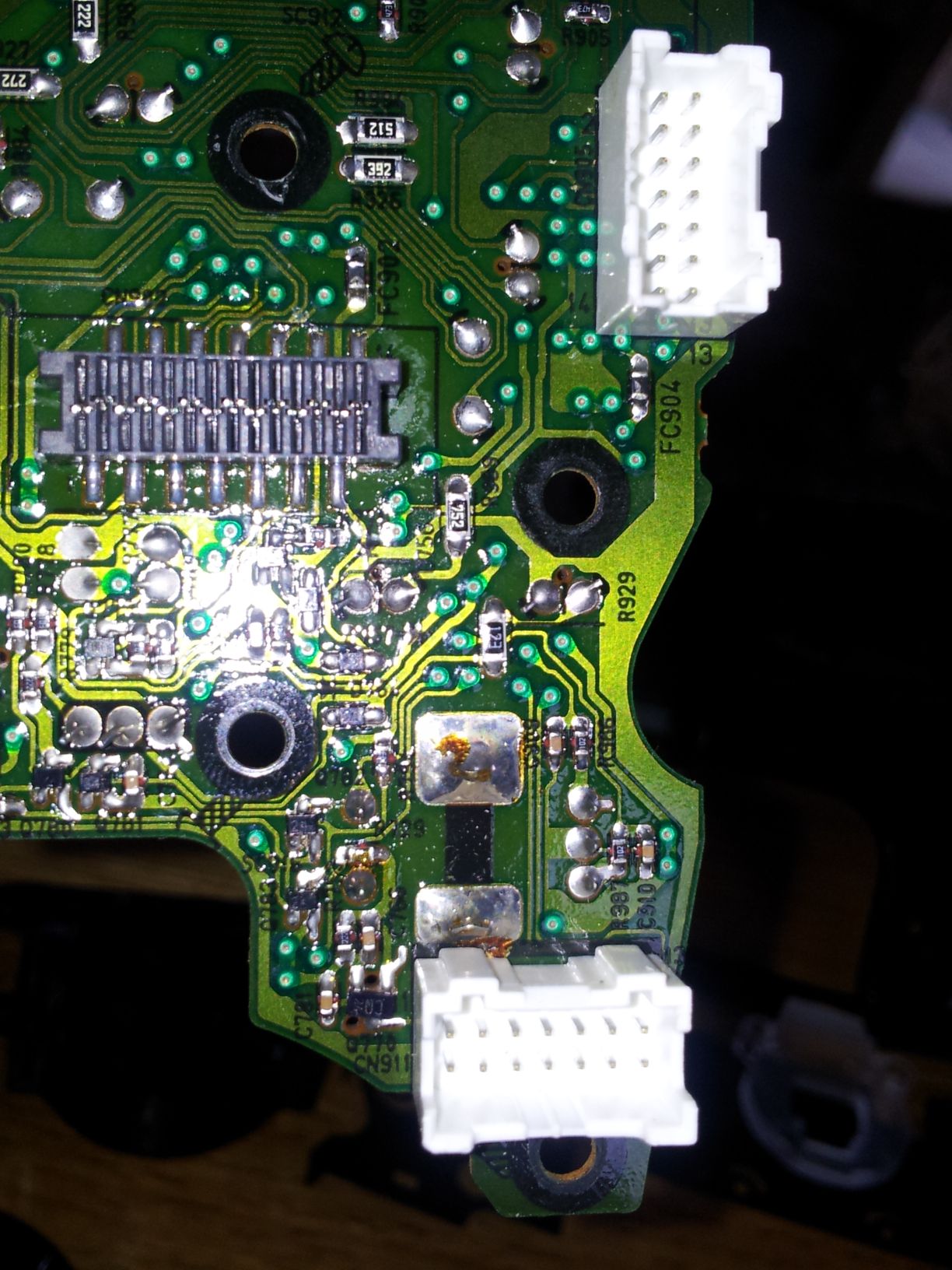

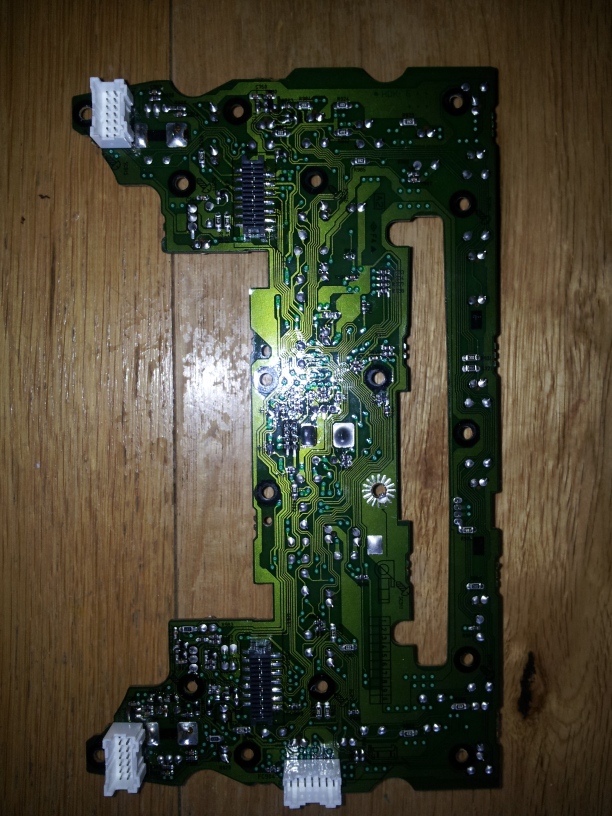

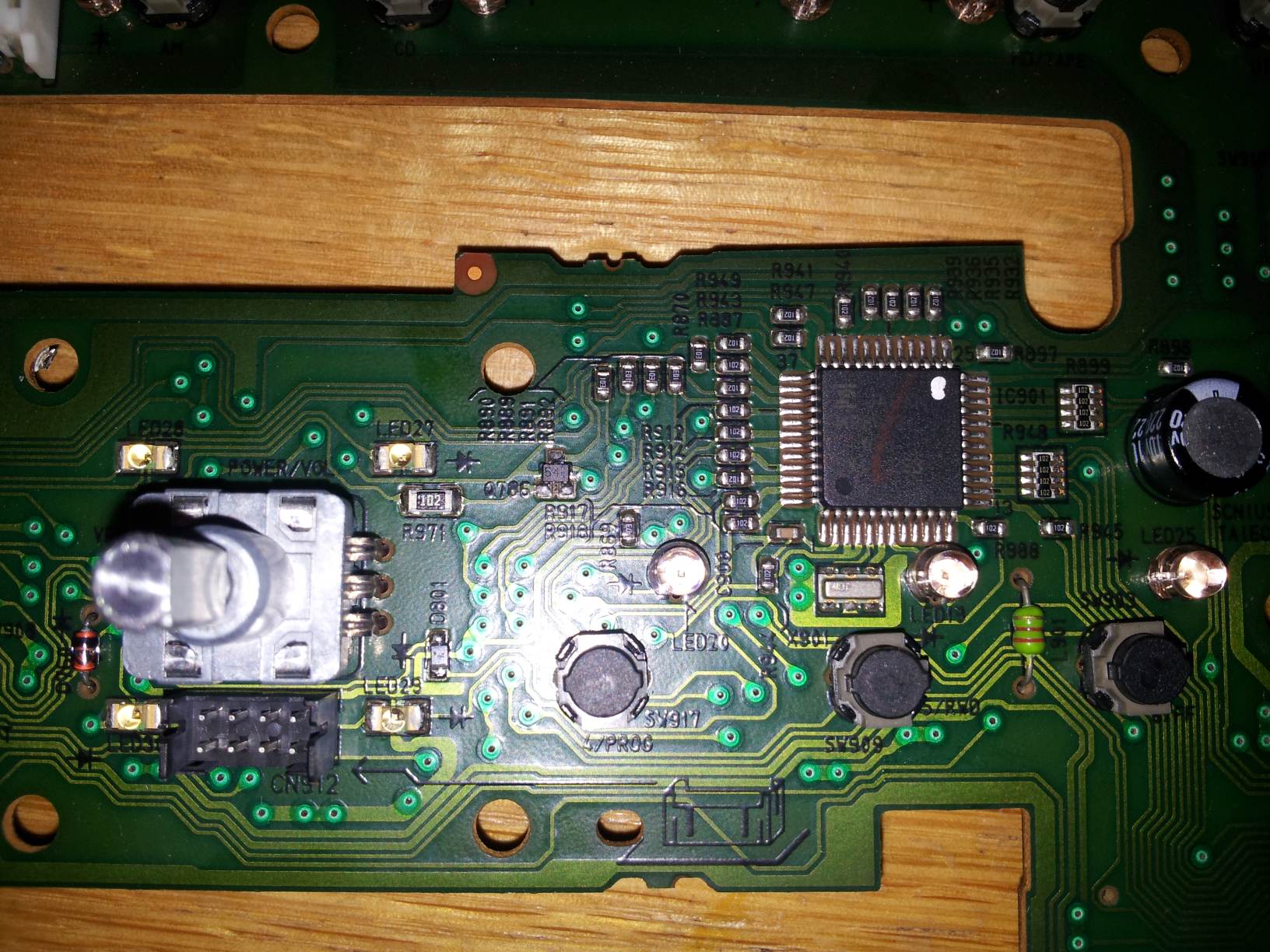

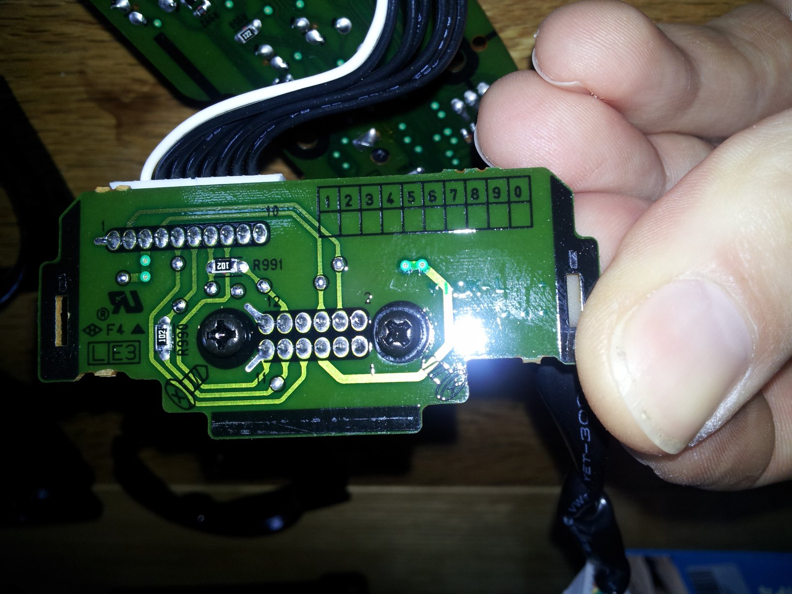

salut les amis
après avoir passé plusieurs heures dessus nous somme pas sortie de l'auberge... :oups:
un microcontrôleur bien entendu équipe la façade de nos autoradios, le MB89131
sans un équipement très spécial c'est impossible de recréer un circuit imprimé de remplacement. On pourrai bricoler quelque chose mais sa ne sera jamais identique à l'original... :'( , ca serait dommage je trouve de moderniser une fonction au gré d'une autre bien sur c'est juste mon résonnement ;)
je ne suis pas équipé pour gérer se type de composants, mais la solution de départ est une excellant alternative je trouve, rallonger les faisceaux électriques pour ranger le circuit imprimé a un endroit non gênant, garder le système à l'original et se trouver en double DIN en plus :yeah:
j'ai retrouvé mes plans pour la réalisation d'un symétriseur afin de permettre au double DIN de fonctionner a la perfection sans perte de dynamique du système Bose.
un grand merci à chance57 pour sa participation à cette étude malheureusement un peu décevante ;)
n'hésitez pas si je peut répondre a vos question surtout en thermes de son :salut:

le "problème" c'est qu'il n'y a pas que la façade à déporter mais aussi la partie inférieure de l'autoradio... enfin greg dis moi si je me trompe? a moins que la liaison entre les 2 ne serve qu'a alimenter les fonctions de la façade qu'on a besoin dans ce cas la on peut supprimer cette partie et c'est encore plus simple, mon câble serait plus simple et couterais moins cher car moins de connecteur mazda.
donc greg si tu as mis le nez dedans et que tu penses qu'on peut faire en gardant que la facade je veux bien les infos... hi hi hi :drive:

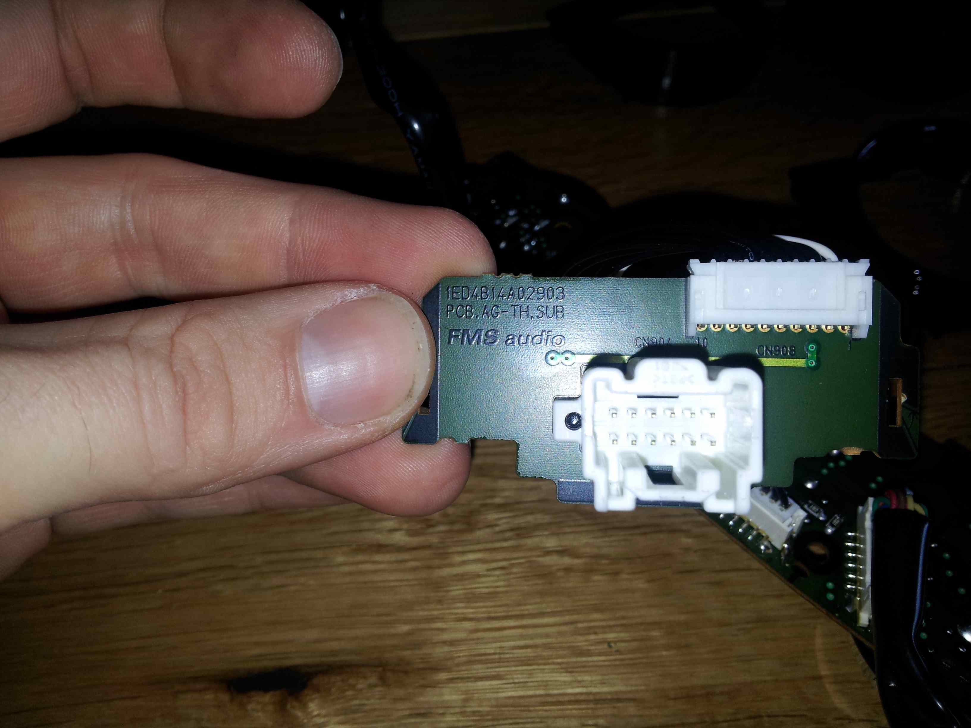

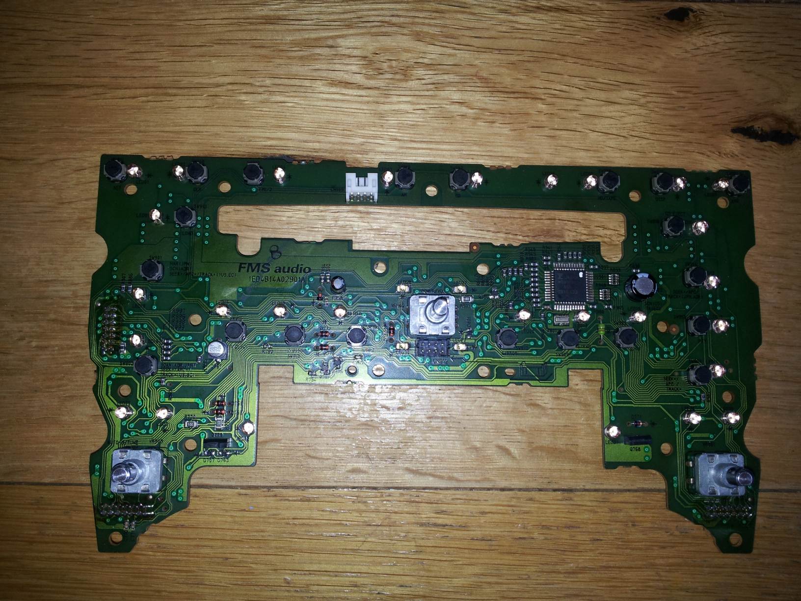

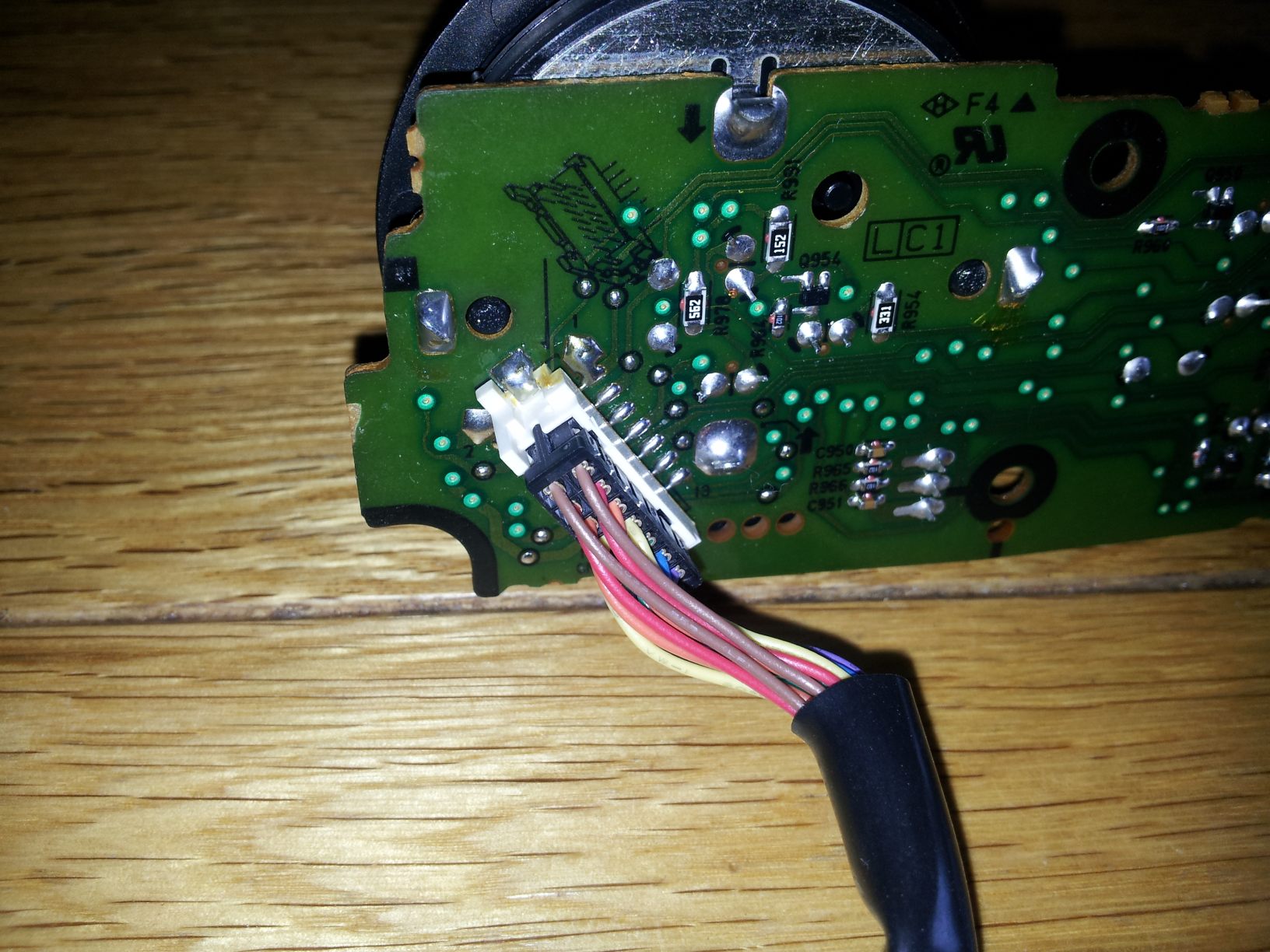

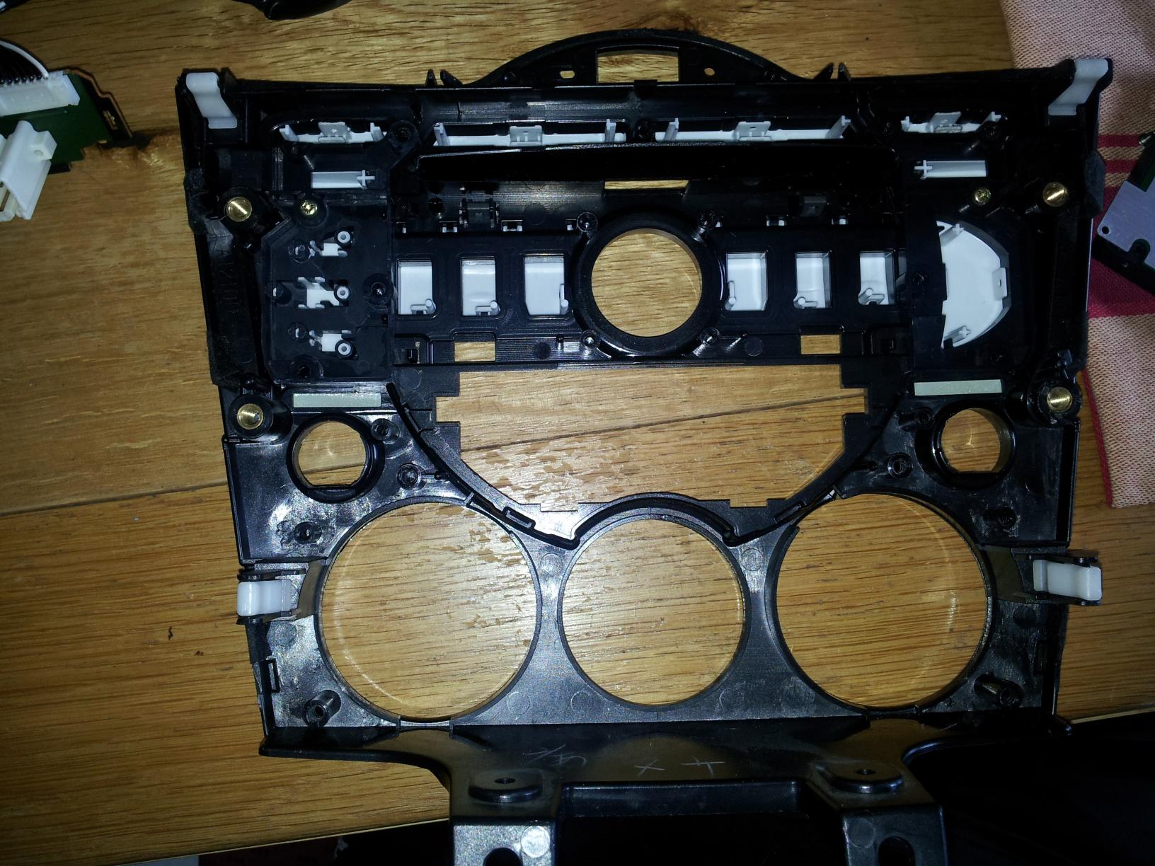

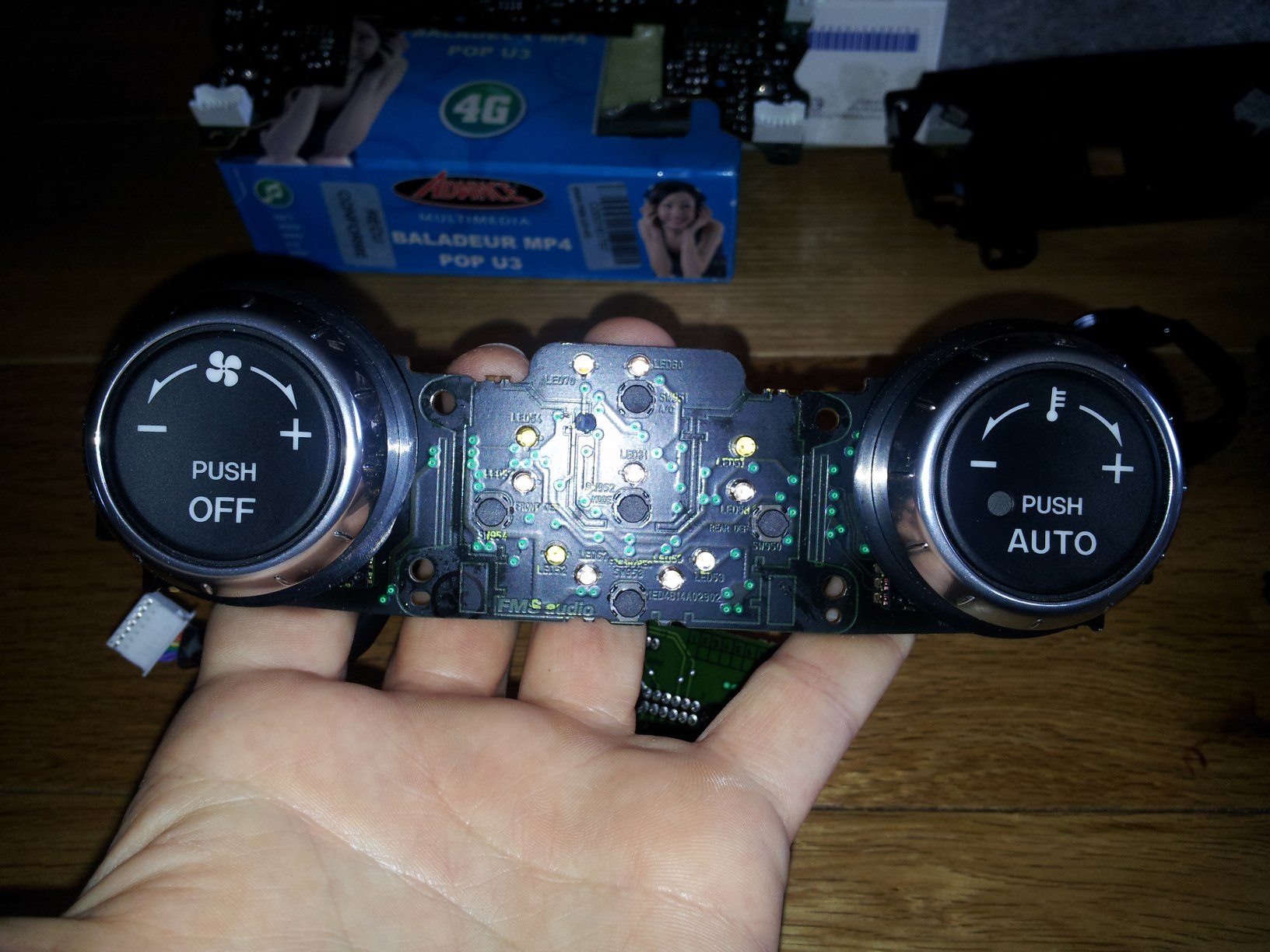

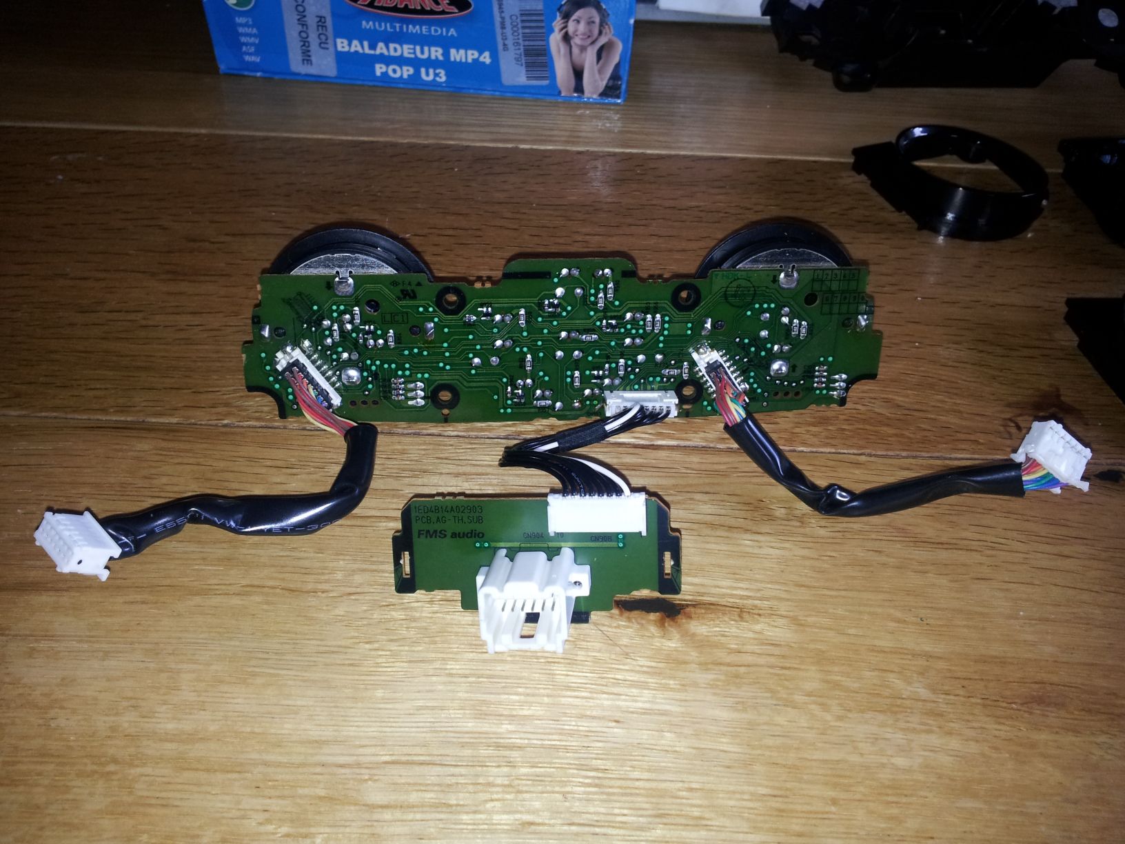

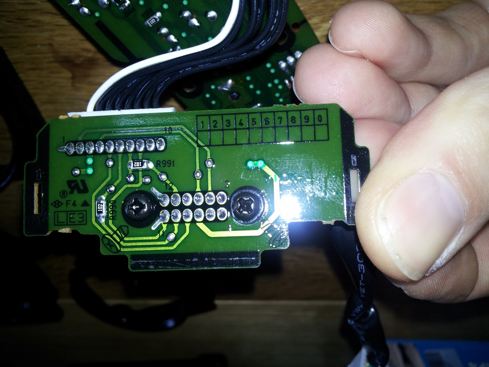

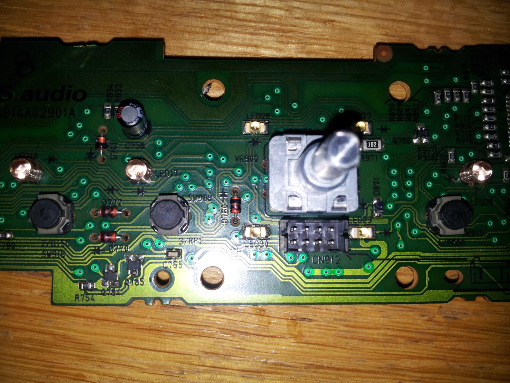

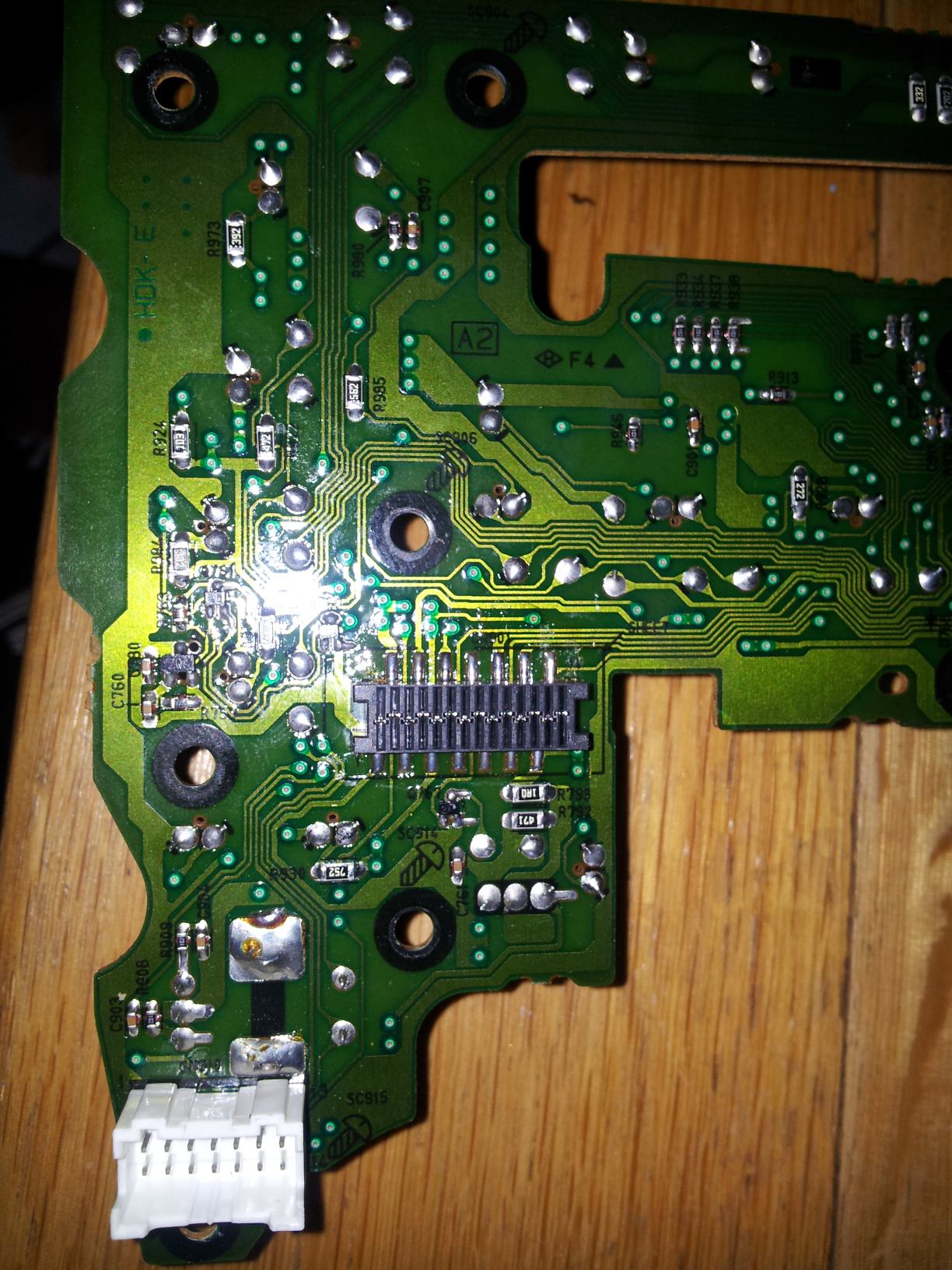

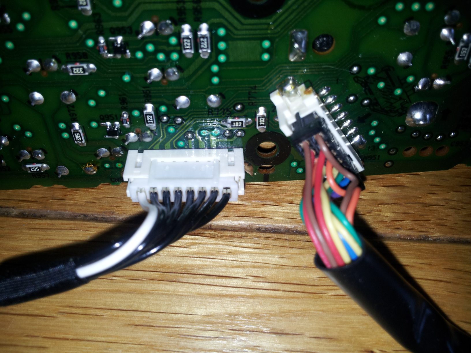

Pour aider à trouver l'astuce ...
Pièces d'occasion à saisir
viewtopic.php?f=18&t=26475
yanhamare
Messages : 2115
Re: DIY - changement autoradio en conservant la clim sans ki
Message par yanhamare »
et voilà, cela évitera de les démonter nos postes radio lol
Dernière modification par yanhamare le 11 juin 2013, 19:55 PM, modifié 1 fois.
chance57
Messages : 2186
Localisation : Vinsobres
Message par chance57 »
C'est mon poste?
Keysuke
Messages : 594
Localisation : 13 - Marseille
Message par Keysuke »
inquiet ? :lol:
