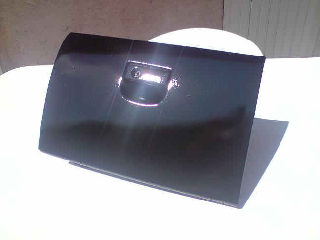

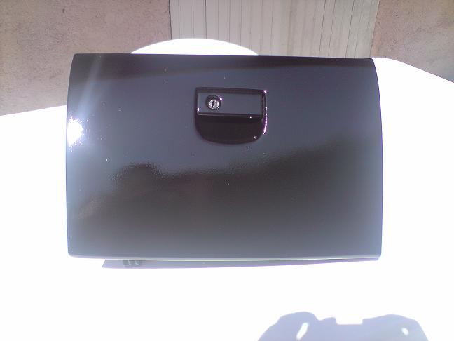

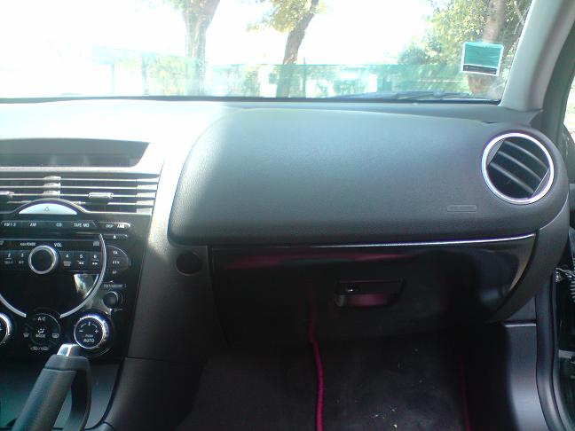

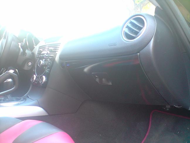

ça je viens de terminer ma boite à gants en piano black :D
TonyHalo
Messages : 1913
Localisation : Nice (06)
Message par TonyHalo »
Ca m'intéresserais aussi de peindre la boite à gants !
Quelle peinture as-tu utilisé ??
alors j'ai utilisé de la peinture en bombe de chez Motip couleur : extrem glossy black
le vernis : Motip clear varnish
et avant je j'ai mis une couche d'appret gris de chez Auto K (dispo chez AD, feu vert ou autres)
bien sur il faut poncer avant aussi ;)
j'ai mis 4 couches de peinture et 4 couches de vernis afin que ça brille au max :D

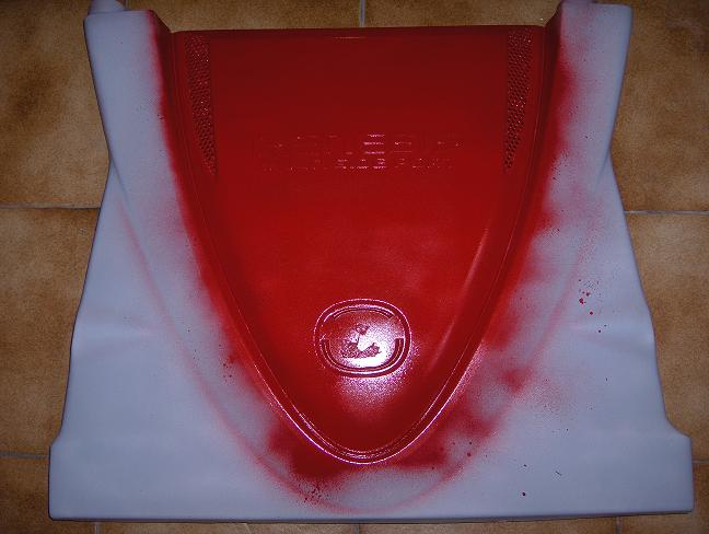

sinon en ce moment je suis sur mon cache moteur (c'etait le blanc de mon ancienne 8)
il me reste plus qu'a faire le reste en noir et à vernir le tout :D
Bien la boite a gant en black gloss! tu aurais du faire la trappe du cendrier par la meme occase ;)

c'est en vue j'attend de trouver un cendar sur ebay pas trop cher car je fait jamais ça sur mes pieces d'origine de la voiture, le cache moteur, les clignos et la boite à gants c'est ce que j'ai en double ;)
