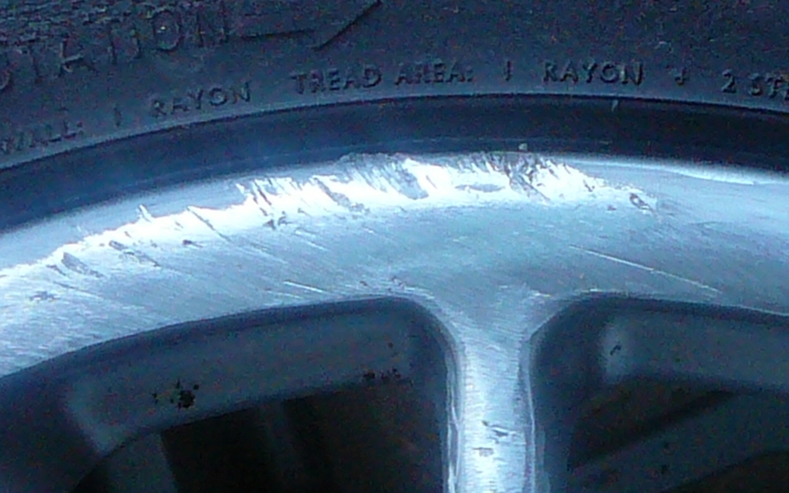

J'ai l'occasion d'avoir des jantes vraiment pas cher, mais voici l'état de l'une d'elle. Je m'en fou qu'elle soit griffée, je veux juste qu'elle soit utilisable en toute sécurité.
D'après vous, c'est rédibitoire, pas de problème, faut réparer, réparable?
Merci,
Publié : 19 févr. 2014, 13:32 PM
par pierrot90
il faudrait les passer a l'équilibreuse pour voir si elles ne sont pas trop voilées.
Publié : 19 févr. 2014, 13:33 PM
par benybendebou
Ok ok, mais la bordure de la jante en elle même, ça craint ou c'est correct ?
Publié : 19 févr. 2014, 13:35 PM
par pierrot90
bah sur la première photo c'est bien défoncé vu qu'il en manque un bout mais esthétiquement c'est réparable. mais elle doit être un peu fragilisée. donc ca dépend de l'utilisation que tu veux en faire.
Publié : 19 févr. 2014, 13:40 PM
par benybendebou
Drift, pas de compétition, juste du fun en club à Zolder.
Après, j'envisage peut etre de mettre des pneus hiver sur ce jeu de jante. L'esthétique je m'en tape, puis c'est côté intérieur qui est fort abimé, côté face, ça se repeint chez le carrossier facilement.
D'après le vendeur, le pneu est toujours a sa pression normale depuis le choc, donc pas de fuite.
Publié : 19 févr. 2014, 13:43 PM
par pierrot90
si c'est pour faire du drift tu t'en tape qu'elle soit un peu fragilisée et voilée car tu va lui en mettre dans la gueule. mais bon faut pas qu'elle soit méga voilée non plus si par la suite ca sera ta monte hiver. le mieux c'est de demander au vendeur si il peut faire équilibrer la plus abîmé pour voir si elle pas trop morte.
Publié : 19 févr. 2014, 13:47 PM
par benybendebou
Vu le prix qu'il en veut, je vais pas lui demander ça, au pire, j'aurai une jante à remplacer par sécurité. On parle de moins de 200€ les 4 avec Dunlop à mi-usure. Les 3 autres jantes sont comme neuves ;) Ce sont des OZ.

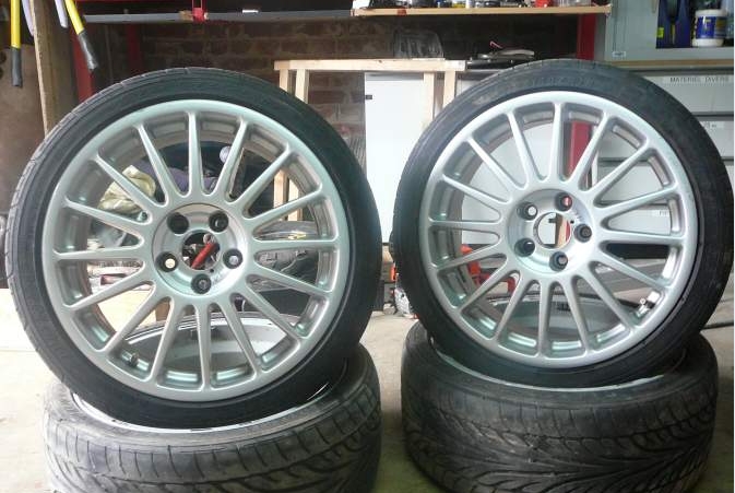

Après verif j'ai bien des ET40 en place , les 37 passeront donc laaaargement. Par contre je me suis rendu compte que mes bagues de centrage sont en plastique, perso ca fait un peu peur.
Plus qu'a aller les chercher :-D
Publié : 20 févr. 2014, 21:57 PM
par Franck3340
Sur mes OZ aussi ! ça tient quand même ! ;)
