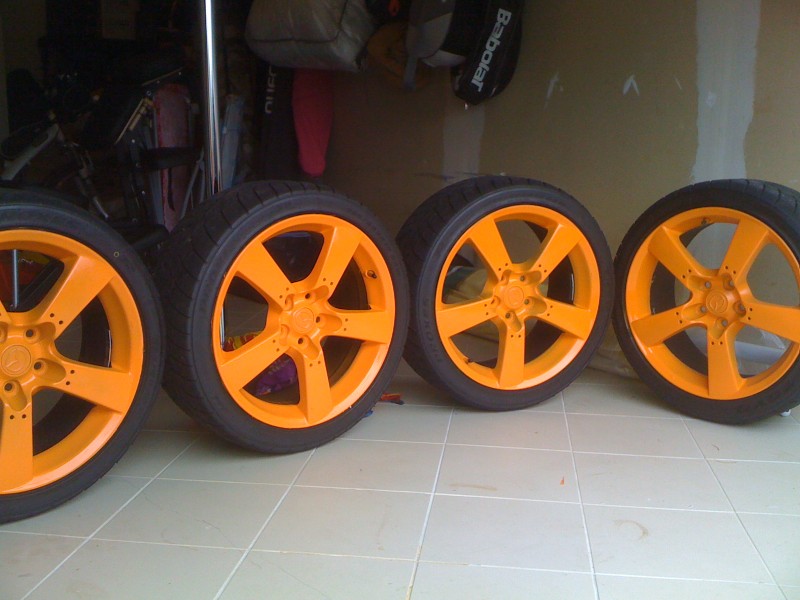

J'ai fait une photo de groupe ce matin....ainsi que qq photos où l'on voit les défauts....
Je suis, comme je le disais, plutot satisfait, car les zones peintes ont été bien délimitées. J'ai fait un gabarit en carton qui venait se placer dans la jante. Ca m'a permis de ne pas peindre tout le fond de la jante.
les protections en papier journal ont aussi été efficace...
mais bon, coté peinture il y a des défauts...mais c'est mieux que l'autre fois....:D
Promis, en rose elle seront encore mieux...lol
Voilà les 4 réunies!! On voit quand meme que la seconde en partant de la gauche est plus orangée que les 3 autres....

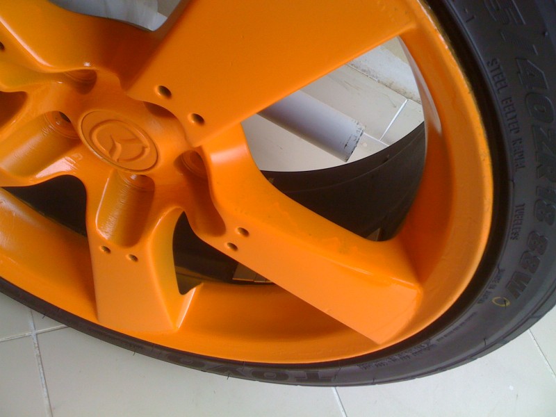

Sur cette photo on voit bien que les bords internes de la jante n'ont pas tout à fait la meme teinte. Pour le reste (coulures, débord), je trouve que c'est assez propre...surtout pour un novice. Juste un débordement du coté de la valve (mon gabarit en carton qui servait à protéger l'intérieur de la jante) n'était pas parfait...

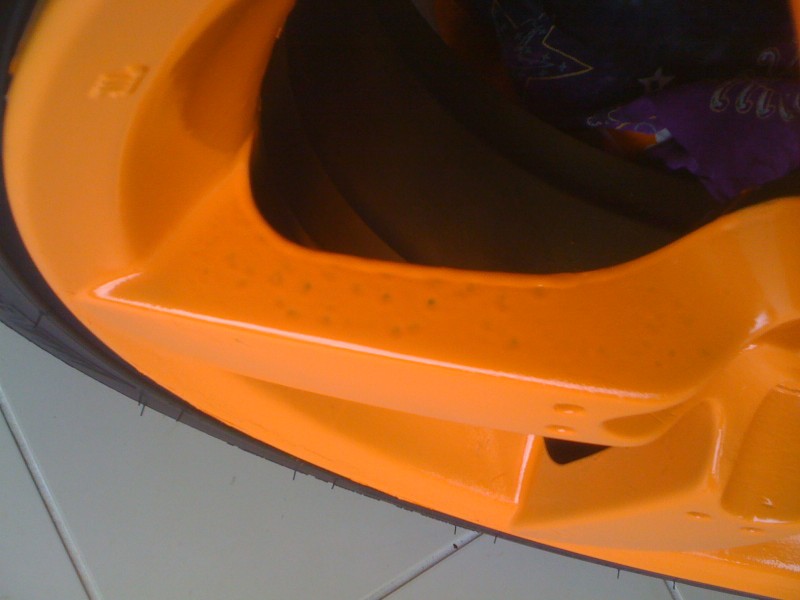

OH!! la belle coulure....j'avais voulu remplir le petit trou de la branche et ca a débordé...:D

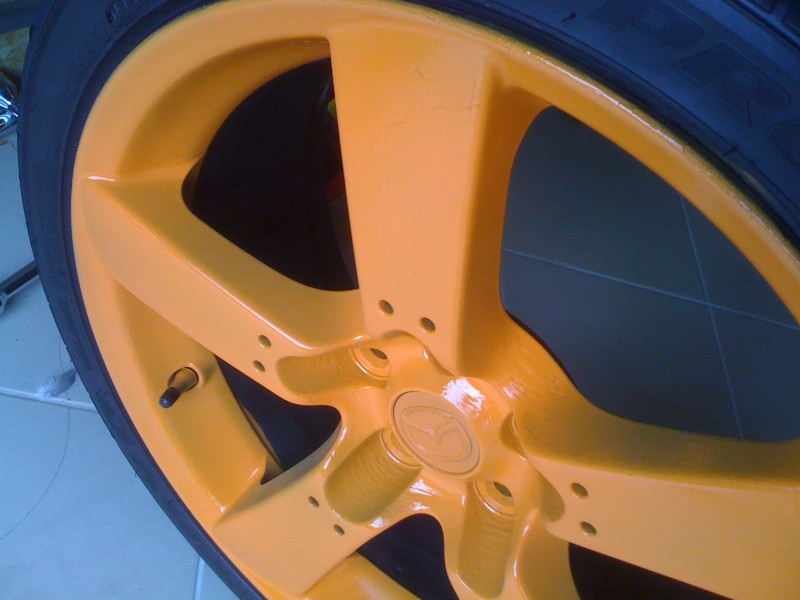

Une autre coulure...moins prononcée...mais quand meme...

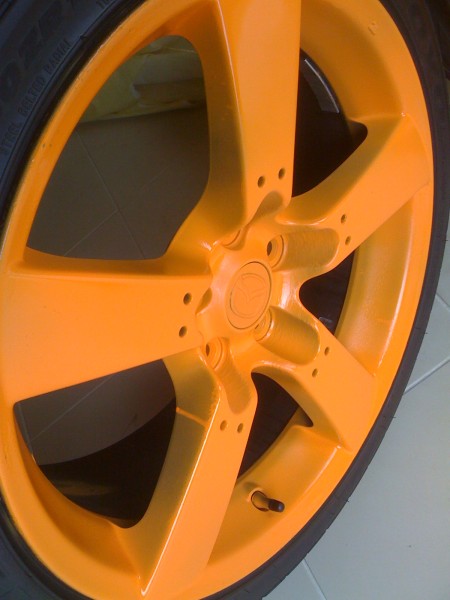

Première jante peinte. J'ai parfois trop insister à certains endroit, plutot que de passer un simple coup de bombe.....:D

Re: la RX8 de ludo.....
oups...bon comme tu le dit c'est pour du circuit.
mais la base d'une bonne peinture c'est, c'est l'appret que l'on met avant.
en gros avec un bon apret beige tu masque les defaut, tu donne un coup de paille et tu peint avec le orange en une couche .
enfin c'est en forgeant que l'on devient ...peintre.

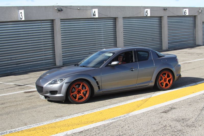

petit rendu sur ma titanium ancienne mouture.
