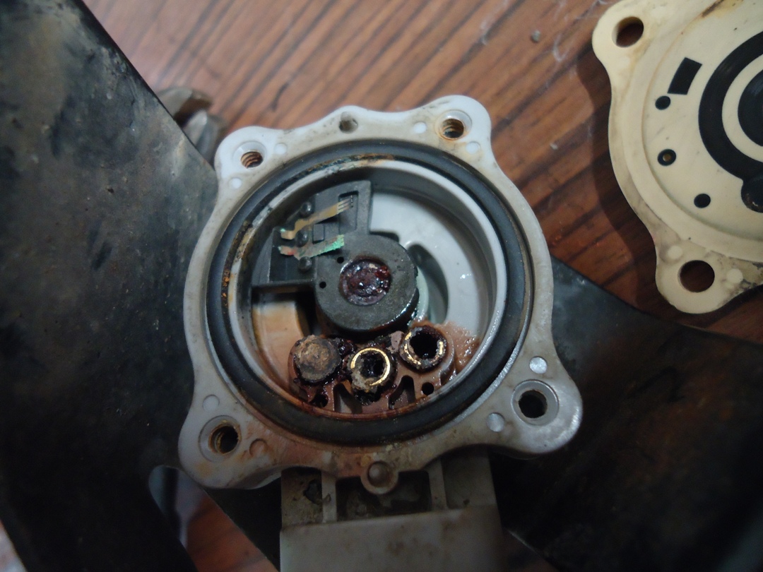

J' avait oublié de vous montrer l'état du capteur de hauteur de caisse avant, première mauvaise surprise à la déconnexion de la fiche sur le boitier, une cosse cassée :p
A l'intérieur c'est pas mieux, les trois petits ressorts sont sensés se détendre à l'ouverture :oups:
en même temps aller mettre un joint sur le couvercle c'est bien, mais les fils qui sortent par le dessus du boitier :10/10: pour la conception :bye:
La restauration de tout cela étant peine perdue et n'ayant pas envie de débourser 600€ dans un neuf (ok les 3 ressorts sont plaqués or mais ça fait cher du kilo), je pense m'orienter vers le remplacement par un simple potentiomètre il faut juste que je retrouve sur quel forum j'ai vu ça :oups:

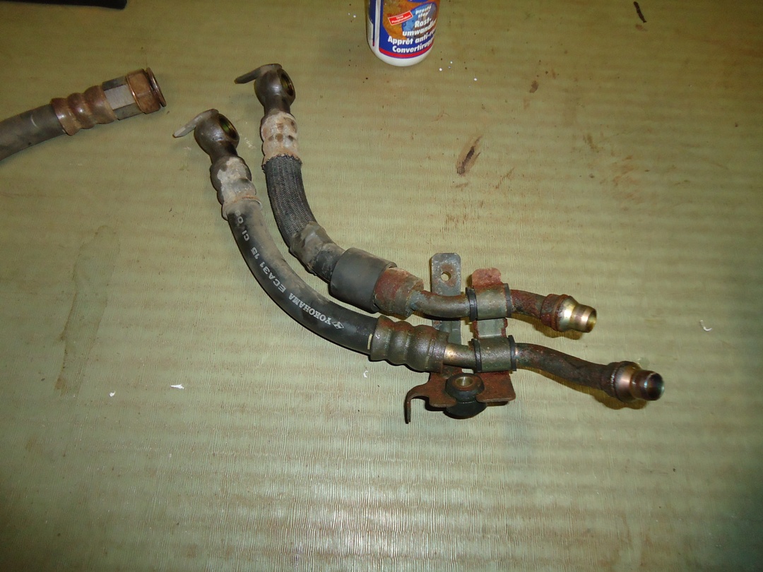

Le traitement des durites d'huile est terminé :
Avant
Après
