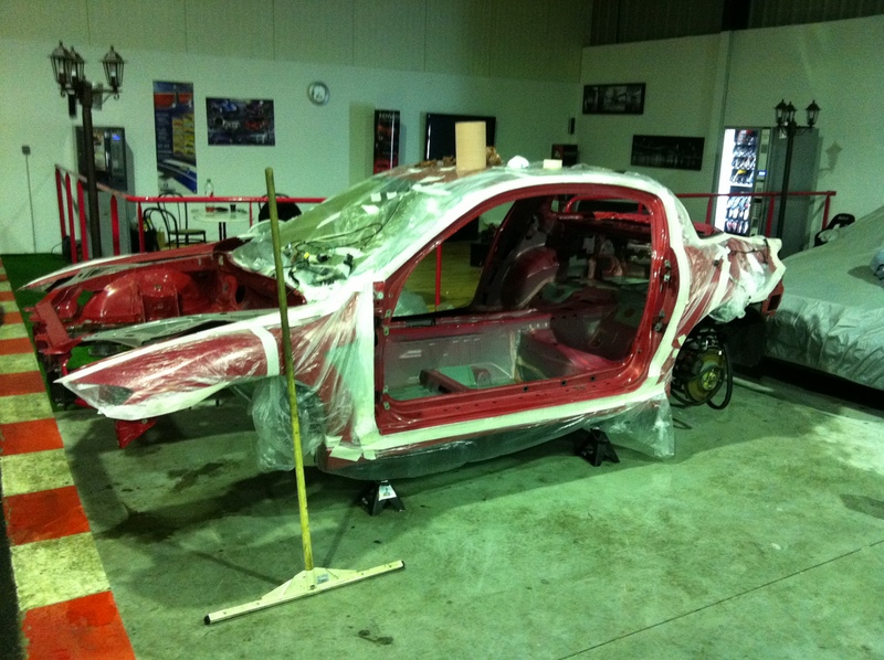

bon ben sa a l'air de bien avancer. hier sam a vu que je m'emmerdais. il ma filé la disqeuse et ma demandé de voir ou je pouvais l'alleger plus.
voici donc une rx8 pick up. sa le fait loic va etre content.
voici la tete a loic quand il va lire sa ![]()
sur ce ![]()

Hop! on attaque certaines finitions!

Aujourd'hui on s'est occupé du compartiment moteur et de l'habitacle.*
Avant:
Après:
Avant:
Après:

Voila, on a fabriqué la moitie du nouveau faisceau électrique.
On commence donc à remonter l'intérieur.
On attaque l'arceau d'ici quelques jours.

Nous réalisons les 4 vitres + lunette arrière en polycarbonate.
On garde le pare brise pour le moment.
C'est beaucoup d'heure de travail, on approche les 300h de taf environ. Mais qu'est-ce que ça fait plaisir de voir l'avancement à la fin de la journée ![]()

Pilaf a écrit :Nous réalisons les 4 vitres + lunette arrière en polycarbonate.
Je te conseille le Lexan ..très solide, et déformable pour le bombage ![]()
Par contre, il n'y a que le verre qui puisse te donner une visibilité parfaite : donc bon choix que de garder le pare-brise
Alex31 a écrit :Pilaf a écrit :Nous réalisons les 4 vitres + lunette arrière en polycarbonate.
C'est déjà commander, on verra si on galère je note ça ![]()

On aura l'occasion de vous la montrer car on va parcourir une bonne dizaine de circuit dans les 4 coins de la France + spa + nurb la saison prochaine.
Et oui 300h à 4.... Heureusement que nous sommes 4 d'ailleurs ![]()
