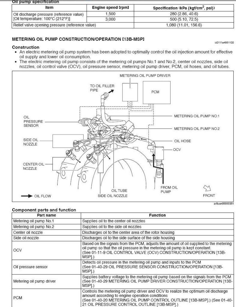

par romrom70
D'après ce schéma, il y a bien injection d'huile au niveau du mélange air/essence des rx8 a puissance élevé :
http://renald.guyon.free.fr/rx8/RX8_Lab ... 05W02.html
et sur cette vidéo, on voit bien un injecteur d'huile sur l'admission et non un reniflard :
https://www.youtube.com/watch?v=ESVouiAVyXg
Donc tout porte a croire qu'il y a bien une injection d'huile dans le mélange air/essence au niveau de l'admission.
J'aurai confirmation d'un mécano mazda qui connait bien les 8 lundi

par romrom70
Au niveau des papillons de gaz, il y a un tuyau qui part vers le gicleur d'huile.....et un gicleur il injecte.....
Re: Information sur l'huile à utiliser sur la RX-8
Publié : 11 déc. 2014, 17:25 PM
par romrom70
je parle a droite du schéma vers le boitier de filtre a air

par E1K
Oui "vers le gicleur de dosage" donc on est d’accord le gicleur n'est pas dans l'admission. C'est l'admission qui va vers le doseur. Il y a la flèche qui indique le sens hein ;)
D’ailleurs les injecteurs d'huile ne sont même pas représenté sur ton schémas :non:
Et la vidéo c'est un 13b-rew et non un renesis
Tu sais si tu étais comme Galilée ça fait un moment que tu nous aurais pondu quelque chose d'intéressant...
Publié : 11 déc. 2014, 19:28 PM
par romrom70
comme tu le dis, va vers le gicleur de dosage, donc ca dose et ca gicle, ensuite la flèche n'indique pas le sens des liquides, de plus on est près du papillon d'admission et près du filtre a air, donc on est bien dans l'admission d'air
Alors éclaire nous, ca dose quoi? et ca gicle vers ou?
Je veux bien qu'on me dise que le blanc et noir mais faut argumenter!!!!!!
Publié : 11 déc. 2014, 19:41 PM
par romrom70
En plus c'est marqué en toute lettre "vers le gicleur de dosage d'huile" donc ca dose bien de l'huile qui est ensuite incorporer quelque part, après j'ai dis on est dans l'admission d'air pas forcément dans les tubulures ou pipe d'admission

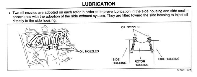

Publié : 11 déc. 2014, 23:53 PM
par Ashmodaj
Alors, pour mieux expliquer, et avec des images pour aider tout le monde...
Oui l'huile se mélangeait avec le mélange air essence mais c'était sur RX7. Par exemple, sur FC athmo, une partie des injecteurs d'huile était directes dans la fin du plenum juste avant d'arrivé dans le moteur et le reste sur le haut moteur.
Ça a changé depuis, l'injection d'huile ne se fait plus via l'admission sur RX8.
L'on a 4 injecteurs, deux par housing, au dessus des ports d'admission et chacun orienté légèrement vers la plate attenante.
Le système a encore évolué pour passé à 6 injecteurs sur les RX8 R3, 3 par housing, 2 orientés vers les plates et 1 plus bas centré.
Ce que tu as mis ici en lien, c'est le schéma que tu as mis en lien indique ou la (dé)pression est prise sur l'admission.
Une durite part de l'endroit marqué "vers le gicleur de dosage d'huile" et se retrouve sur un connecteur se partageant sur les différents gicleurs. Pour permettre au système de s'activer
Au final, le système reste foncièrement le même, c'est le rotor qui en créant une dépression active l'injecteur et permet l'injection d'huile dans le moteur. Mais cette huile n'est pas directement injectée dans le mélange air essence dans l'admission. Elle est plutôt injectée sur les internes moteur pendant la phase d'admission.
In fine, tout le monde est pas loin du but, ça finit quand même par se mélanger avec l'air et l'essence, mais pas au même endroit.
Une petite vidéo, pour finir et permettre de visualiser le bordel en mouvement (vidéo avec des housings de RX7 pour le coup).
Je peux bien sur me tromper, je serai pas le premier à dire n’importe quoi dans cette discussion :D
