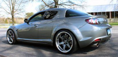

Yop les gens, Rota grid drift 8.5 ET 35 // 225/40/18 yoko advan v105 posé , dites moi ce que vous en pensez. Prochaines etapes, rabaissement hellaflush ^^ , ligne complete reprog , et kit gros freins.(By monstand qui sais ^^)
PS: les 4 jantes d'origines sont à vendre ( 190 euros les 4) , à Chambéry :oh:

La photo du cul de ta 8 me rassure, j'avais justement prévu depuis longtemps de prendre ces jantes-là mais en Hyper Black par contre. Juste pour être sûre, tu n'as vraiment aucun rabaissement ni aucune câle?
Car j'avais choisis ces jantes pour leur style et parce qu'elles sont censée aligner à l'aile. Donc si ta rien touché d'autre, ta photo de l'arrière donne exactement se que je veux^^

Alors un truc important pour les grids. je les ai prises chez rotaeuro.com avec les lug nut en options ( non facturé (j'ai gagné 70 euros :)( super contact)
Je suis trés satisfait du résultat mais si ta les moyen je te conseille plutot de prendre plus large avec le meme ET Pour une raison simple : à partir de 9 de largeur les grid sont beaucoup plus incurvé et c'est vraiment classes de mon point de vue.
Voir ce post http://www.rotaeuro.com/blog/?p=996
Moi j'avais pas la tune pour investir dans du 9 ou 10 sachant qu'il falait changer les pneus du coup ... (les advan sont vraiment top je trouve) mais c'etait pas l'envie qui m'en manquais.
Apres c'est affaire de gout évidement, les incurvés sont plus "drift style" , les peu incurvés comme moi sont plus racing.
Pas de cale ni de rabaissement , jte confirme (pour l'instant... :D )

Tes jantes sont magnifiques, ca fait deja longtemps maintenance que comme toi je regarde ces jantes, et que je cherche des photos nous montrant bien la tête qu'elles ont en 18x8.5 ET35, et si ça passe bien. Donc merci à toi, on les voit bien. Elles paraissent bien incurvées quand même non? Sur la photo, on dirait que l'arrière est légerement plus incurvé, c'est en effet d'optique?
Par contre, tu mets que tu as en pneu des 225/40/18...ne sommes nous pas d'origine en 225/45/18?? Car si je ne me trompe pas tu n'est plus dans les tolérances acceptables au CT...
En t imaginant rabaissé, tu penses que ça va allez frotter l'aile(devant comme derriere)?
