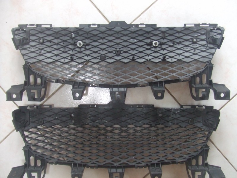

Suite à mon voyage en corse, de petites modifs vont etre faite sur ma 8 cette semaine avec comme objectif d'optimiser le refroidissement !!!!
  • modification de la grille en nid d 'abeille. JMI, m'a passé son ancienne grille qu'il a ajouré au maximum.....merci à lui!!
  • changement du ram air par celui de JMI (encore lui!!! :D). Plus petit, il laisse davantage le passage de l'air sur le radiateur, tout en canalisant l'air dans la Revi....Vu ce qu'indique le manomètre de température d'eau, ca ne sera pas un mal d'avoir plus d'air sur la grande bouche de la 8.

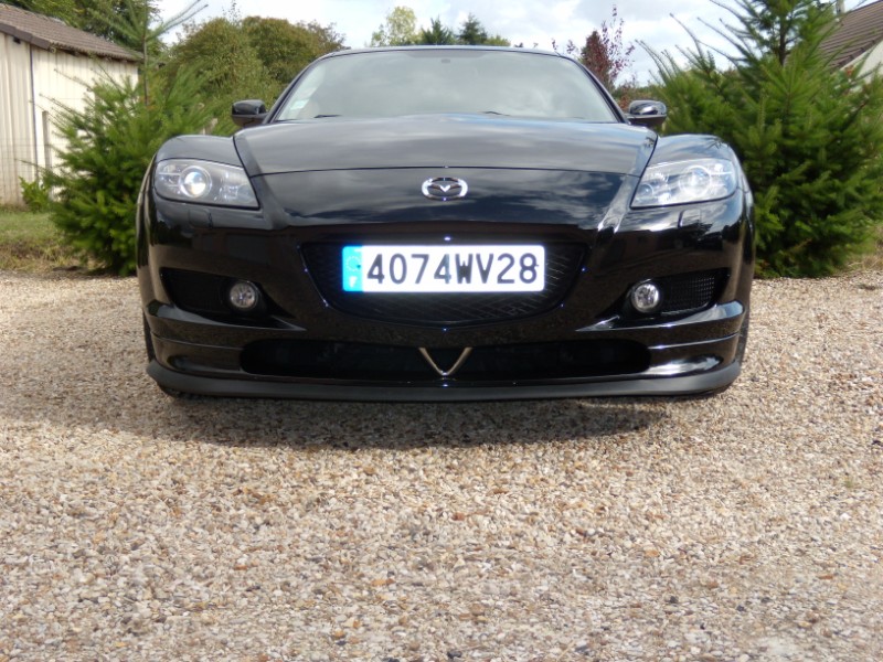

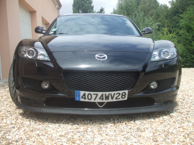

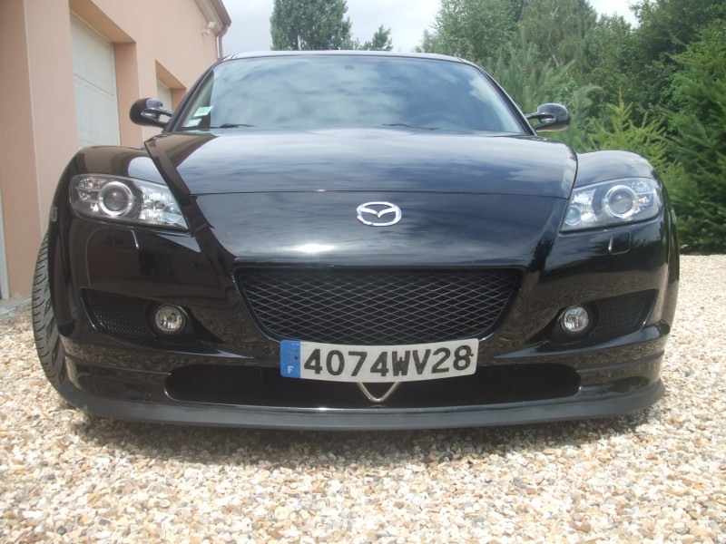

J'ai fait qq photos tout à l'heure...
Voici donc le comparatif des deux grilles...en haut la mienne, et bas celle de JMI, bien aérée...
Et deux photos de face de ma 8 pour vous montrer le nouvel emplacement de la plaque...(et on devine bien que la 8 est posée au sol grâce aux combinés...c'est flagrant...)
La suite dans qq jours...
les grilles....JMI a fait tout bien!!! Il s'est bien galéré!!
ma 8 avant....
ma 8 avant....
et ma 8 maintenant...je trouve que la plaque basse "pose" encore plus la 8 au sol...non?
Re: la RX8 de ludo.....
la plaque en bas, forcément ça pose l'auto visuellement contrairement à la vilaine dentition qu'il y avait auparavant :lol: :cool: .
