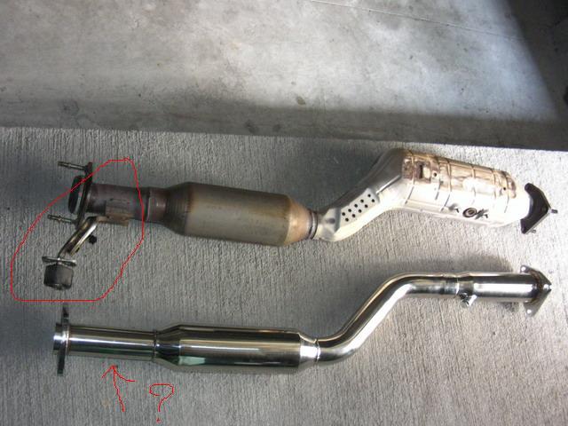

A ce propos j'aurai besoin des mesures exactes de toute la pate de fixation à mettre sur le décata,
Si quelqu'un pouvait me les communiquer ça serait super sympa, voici une photo explicative si ça peut aider

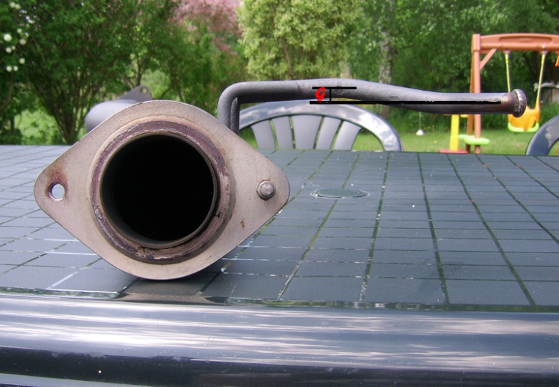

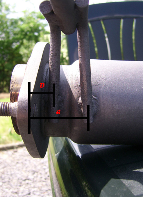

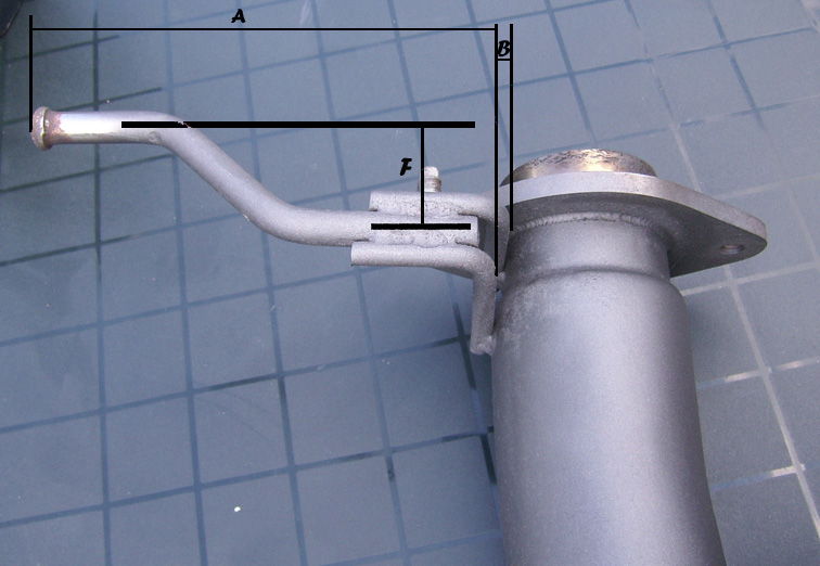

fracass
Messages : 1353
Re: ECHAPPEMENT 400$ COLLECTEUR 300$ DECATA 275$ neufs et li
Message par fracass »
Voila déja 4 photos...
!!!! ATTENTION!!!! ne pas oublier que mon décata est en 3"
pour les cotes "D" "F" et "G", elles sont prise de centre a centre des pattes
"A" et "B" sont prise de bord a bord
A = 168 mm
B = 6 mm
F = 50 mm
D = 10 mm
E = 35 mm
G = 15 mm
j'ai fais de mon mieux mais pas facile car certains angles de photos sont "trompeur"
Dernière modification par fracass le 24 mai 2010, 19:21 PM, modifié 3 fois.
toutes les longueurs, si tu peux arriver à les indiquer sur les photos ça serait parfait :merci: :merci: :merci:
fracass
Messages : 1353
déja une petite mise a jour avec les cotes...
si il en faut plus, ne pas hésiter, mais pas facile :D
F doit faire 50mm non ? :??:
fracass
Messages : 1353
oups... oui... un zéro m'a échappé

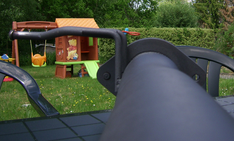

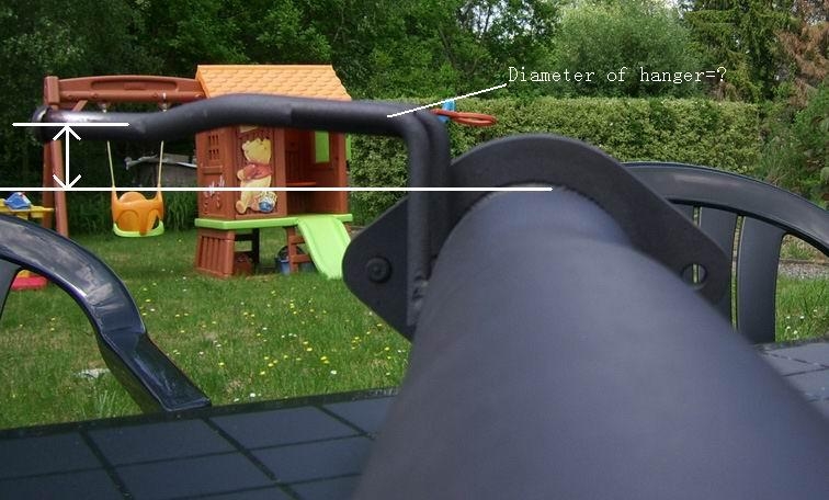

Salut Fracass, et merci encore pour ton aide concernant la tige !!
SSAC a répondu favorablement à tes mesures et m'en demande encore 2 autres.
Voir ci-joint, en gros le diamètre des tiges et la hauteur tige / tube.
Merci d'avance ! :merci:
