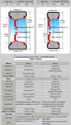

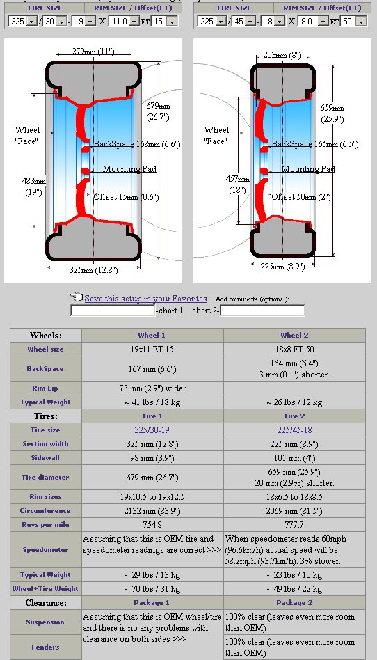

Es ce que du 19/11 ET15 pourrait passer a l'arriere. quelqu'un a deja vu sa? ou meme du 18/11.
C'est quoi le max en largeur que vous avez deja vu ou mis vous meme?
Merci

selon le ct technique que j'ai une fois demander le max en largeur c'est du 285 ou 265

Mesure la place disponible par rapport à tes jantes actuelles :??:

genial sa merci jvais voir sa jeudi sur la caisse et calculer.
