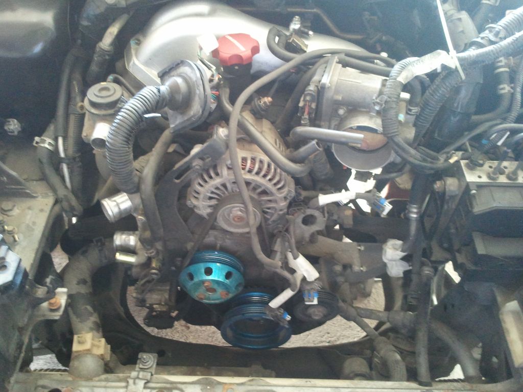

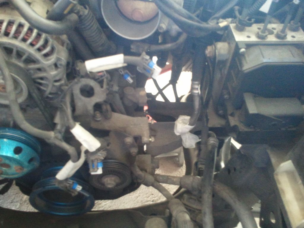

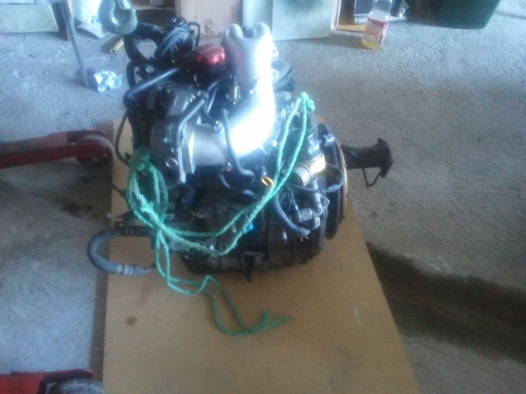

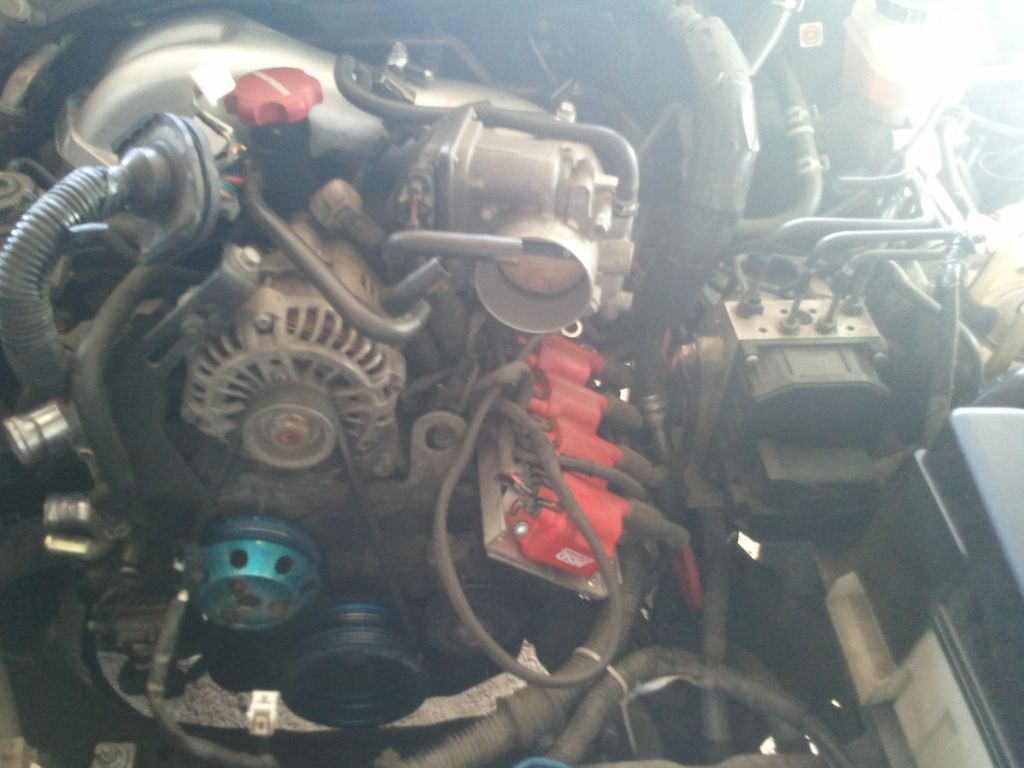

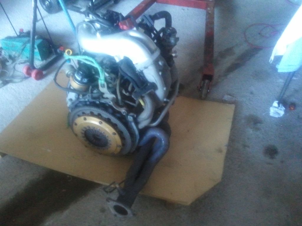

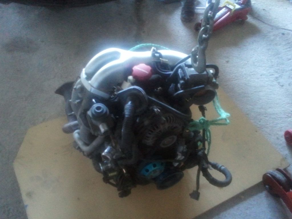

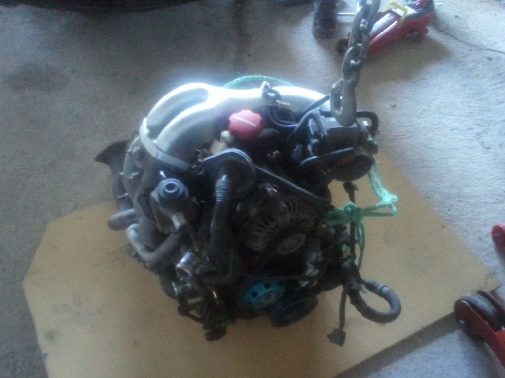

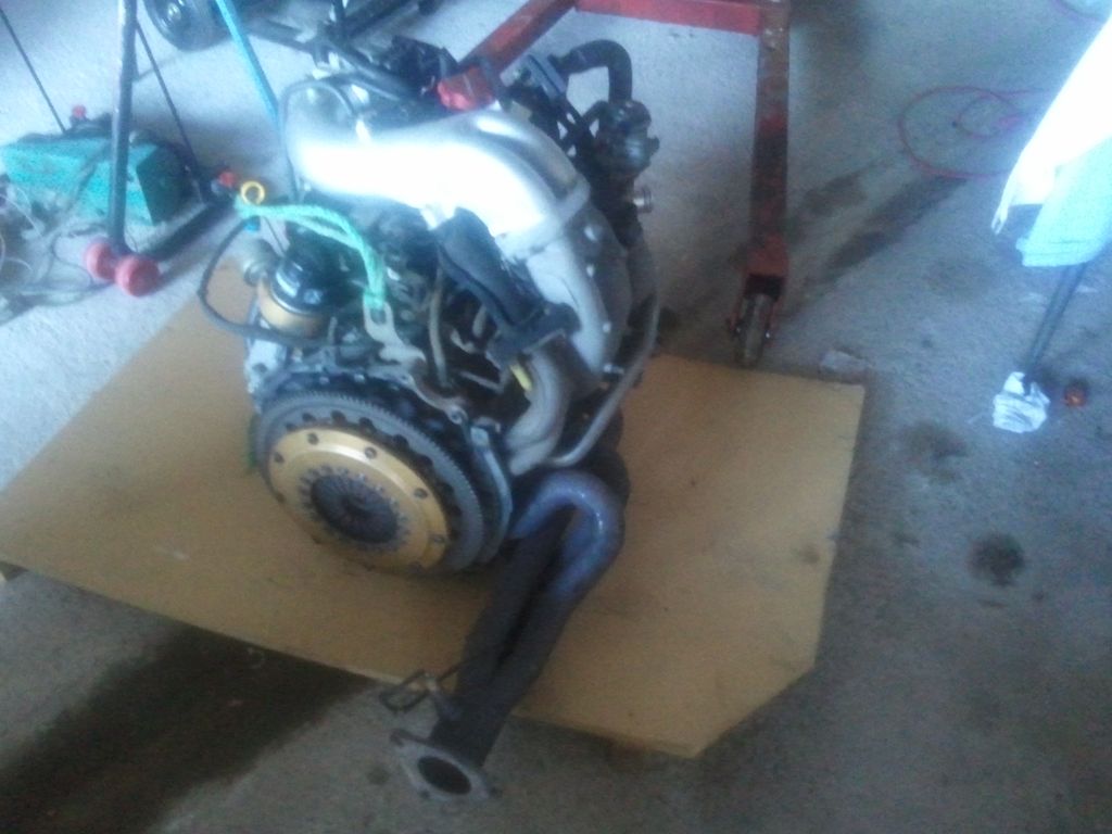

bonsoir
bon je suis donc en train de démonter la rx8, gros gros travail et surtout je prend mon temps.
le moteur est dehors, bon c'est pas trop compliquer, mais ça demande du temps, et de l'organisation.
pas de piège, en dehors de ce fichu faisceau de boite/lambda qu'il a fallu débrancher une fois le moteur sur la chèvre.
je comprend le prix, et je trouve ça donné, quand on voit le travail a fournir pour démonter, et remonter l'ensemble.
(bravo a rotary r, pilaf et les autres , franchement chapeau bas)
bon j'ai réaliser une petite vidéo avec un endoscope pour vérifier l'aspect des apex seal des rotor.
premières constations :
c'est gras, calaminer et pas nickel, mais les 6 apex sont bien la, et pas trop lâche.
les bougies arriérés présente une différence notable de coloration.
ce n'est pas inquiétant, c'est juste que cela ce remarque en visuel.
l'embrayage ORC est comme neuf malgré qu'il est déjà 40000 km, je vais changer la butée et le disque, et je vous mettrais le différence entre les deux.
quelle pièce fabuleuse.
le moteur n'est pas très sale, il est légèrement oxyder, mais c'est superficiel.
il me tarde de tout démonter, et de commencer l'inspection du bloc a l'approche des 75000 bornes, et en bonne forme, malgré une dépression moteur en baisse notable (-400 m bar au ralenti, ou il y a deux ans j'avais 600 mb)
voila pour ce soir, j'effectuerais le début du démontage ce weekend .
voici la video: http://vimeo.com/29974421
et quelques photos

ahhh tu l as sorti comme ca !
tu aurais peut etre gagné a sortir d abord la boite et ensuite le bloc, comme ca pas de probleme de faisceau !
je suppose que les etiquettes blanche sont les reperes pour savoir qui qui va ou ?
