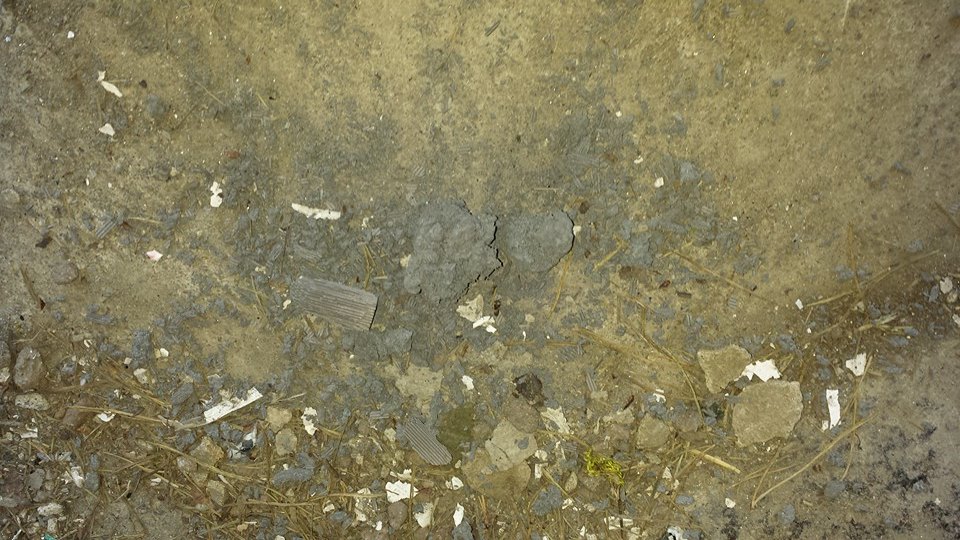

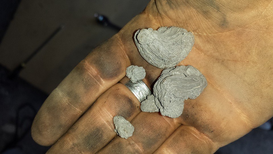

slt hier j ai roulé avec la voiture, rien a dire a par le gligglig dans la ligne de pot et arrive sur la 4 voie au boue de quelle que km le voyant moteur c est allumé mais de se coté je suppose que sa viens du fait qu il y a plus de cata.
aujourd'hui j ai démonte la ligne de pot et lol le bordel que c était la dedans, une fois remonte je me suis fait un autres tour avec et rien a dire elle roule nickel a par une odeur d essence brulé a l échappement mais sa doit être du fait qu'il y a plus de cata

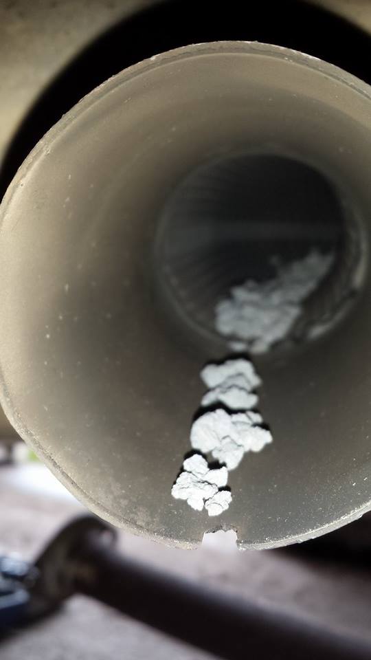

du cote de la ligne de pot heureusement que j avais mais camera d inspection sa ma beaucoup aidé, au début je voyer que 1 morceau que j essayé de le récup avec la pince au bout de la caméra.
mais vu que c était trop long j ai taper avec mon poing sur le tube entre la cata et le silencieux et la plein de morceaux qui arrive devant la caméra donc j ai démonté le tube et quand j ai vu que le silencieux en était remplies j ai tout démonte.
il en avait de coller obliger de gratté avec le crochet de la camera j ai quasi tout retiré il y en reste des tout petit morceau mais il sont passe a travers des trous du silencieux j espère qu'il vont brule ou partir avec le temps.
sa s était dans le tube
l entré du silencieu
une partie de se qu'il y avais dans le silencieux

Impressionnant tu as bien fait de mettre le nez dedans
Rx-8 231 BB 2003, capot carbone, coque rétro carbone, rajout pare-choc av carbone, coffre et aileron carbone, short shifter, collecteur et ligne inox décatalysée, poulie agency power, filtre à air pipercross, admi home made et reprog HRED. #TeamWalker
Re: rx-8 morte
Qu'est ce que c'est que se bazar tu m'étonne que le cata se bouche avec sa

ah non, sa c est se qui reste du cata qui a exploser dans le reste du pot. heureusement que j ai regardé tout de suite pourquoi sa fessai se bruit
